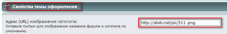

Цитата: shakty7 от 21 марта 2014, 11:31:54как установить мою шапку-картинку вверху форума.
Закинуть картинку в папку с изображениями на сервере и в админке в теме оформления указать путь к этой папке .

Цитата: shakty7 от 21 марта 2014, 11:31:54как установить мою шапку-картинку вверху форума. Заранее спасибо.
или как вариант: если стандартная Тема оформления то папка: Themes/default/images Файл: "smflogo" это и есть ваше лого-изображение Меняете изображение на ваше, с таким же именем и форматом(т.е. smflogo.PNG).

Огромное спасибо!
А есть требования к изображению, чтобы встало? Размер или формат? У меня jpg  760*65
Mакс-23
Цитата: shakty7 от 21 марта 2014, 13:04:28А есть требования к изображению, чтобы встало? Размер или формат?
к размеру особых требования нет, пробуйте. Формат лучше используйте png.
Цитата: shakty7 от 21 марта 2014, 13:04:28Размер или формат? У меня jpg  760*65
png с прозрачностью надо .Иначе будет как заплатка .
