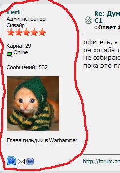

Fert
не подскажите в каком файле и в каком именно месте сооружается вот эта зона на форуме в топиках?  1.1.8 smf
В файле Display.template.php. Какой именно участок Вам нужен?
Fert
участок где как раз прописаны ссылки на карму, значки онлайна кол-во сообщений. там вроде все блоками прописывается.
блок профиля (аватарка ник, подписи и т.п.) блок изменения сообщения , блок самого сообщения. или я не прав?
Мне надо туда вставить пару строк мода как вот тут примерно спрашивал http://www.simplemachines.ru/index.php/topic,5712.msg37325.html#msg37325
Начиная с
Цитировать
// Show information about the poster of this message.
            <table width="100%" cellpadding="5" cellspacing="0" style="table-layout: fixed;">
               <tr>
                  <td valign="top" width="16%" rowspan="2" style="overflow: hidden;">
                     <b>', $message['member']['link'], '</b>
                     <div class="smalltext">';
