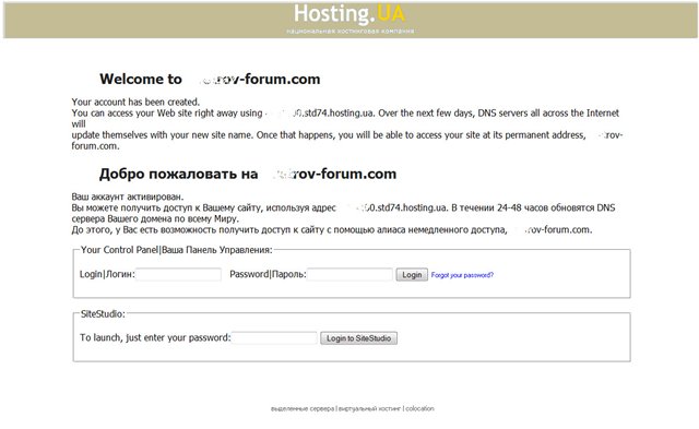

P.A.N.
почему у тебя на forum.com,как я понял,вход в панель управления?

7vetrov
Palich
Почему по адресу forum.com вход в панель управления я и сам не пойму. Вроде-бы устанавливал форум согласно инструкции. А после того как сделал по совету netoya то теперь форум все равно открывается только по адресу forum.com/index.php, а работать на нем не могу так как дейстительно где-бы не нажимал на форуме отправляет на адрес forum.com, а там у меня вход в панель управления.
А кстати этот же форум находится по адресу - http://www.simplemachines.ru но после того как заходишь по этому адресу и нажимаешь на кнопку "начало" или что-то другое то все переходит на адрес -   http://www.simplemachines.ru/index.php

7vetrov
Проблему нахождения форума по адресу forum.com/index.php, а не по адресу  forum.com решил через службу техподдержки хостинга. Они говорят что удалили какую-то заглушку созданную панелью и сделали так, что index.html имеет выше приоритет чем index.php та и решили проблему буквально через 3 минуты после обращения.
Спасибо всем кто отозвался на мой вопрос, оказалось что причина не в "настройках" форума.
