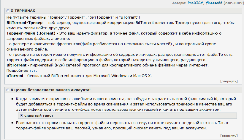

Привет всем.
Есть несколько вопросиков.
1 поставил smf 2.0 RC3, так вот... Есть ли у кого готовый уже спойлер как на rutrecker.org
Скрин:
2 Как, и где можно поменять регистрационный текст?
3 Когда посретсвом тегов [img]http://ссылка на картинку[/img],
у меня картинка открывается чуть ли не на пол форума, если загружено большое изоброжение.
Мне вот понравилось как у вас сделано, кликаешь и она уже увеличивается. Как так зделать?
Заранее спасибо, извините  заранее если эти вопросы уже обсуждались, просто как то 136 постов читать...)
ИМХО, FAQ, документация  и поиск по форуму рулят...
тема о спойлере: http://www.simplemachines.ru/index.php?topic=10352.0
Размер изображений - http://www.simplemachines.ru/index.php?topic=9603.0 и http://www.simplemachines.ru/index.php?topic=10072.0 и т.д. поиском еще увидите...
Регистрационное сообщение в админке - регистрация,
Поиском воспользуйтесь...
По поводу спойлера так ничего подходящего и не нашел(
Регистрационное сообщение исправил,- спасибо.
По поводу изоброжений. Поставил этот мод http://custom.simplemachines.org/mods/index.php?mod=1197 , но и увеличивает по клику даже те картинки которые находится в подписях, мне это как то не очень понравилось. Ну да ладно.
Тогда подскажите плз, можно ли где то убрать надпись над картинкой или ее заменить на другу, т.е. где превью по клик.

По поводу спойлера: перечитайте первый ответ, который Вам дали.
