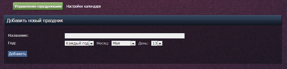

Ола ) Никто не подскажет как увеличить максимальное количество вводимых символов в поле "Название" ?
Серый Лис
Посмотрите опции таблицы:  smf_calendar_holidays   (но кол-во символов вроде ограничено 255)
Gray fox, 255 как бы хватит за глаза, но в поле ограничение на 60 символов. Пробовал править строку в MenageCalendar.template.php
<input type="text" name="title" value="', $context['holiday']['title'], '" size="55" maxlength="60" />
Вбить при таком раскладе получается, но на выводе все равно обрезает до 60.

Цитата: sgtWhite от 13 мая 2016, 13:33:45но на выводе все равно обрезает до 60.
/Sources/Calendar.php и Subs-Calendar.php

Цитата: sgtWhite от 13 мая 2016, 13:33:45Пробовал править строку в MenageCalendar.template.php
Ещё в файле ../Sources/ManageCalendar.php
Изменить значение 60 с сточках:
$_REQUEST['title'] =  $smcFunc['substr']($_REQUEST['title'], 0, 60);И в:
'event_date' => 'date', 'title' => 'string-60',
GeorG, да, вот так все отлично. Спасибо !
