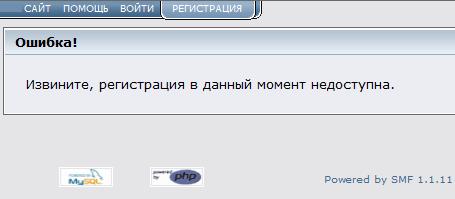

andreyvw
господа ну подскажите
я с этим жуком (Firebug) никак не подружусь( - тупо не могу найти в админке где править(((
сайт джумла + форум СМФ - объединены Джей Фьюжен - мост - пользователи единые.
мастер на джумле. а на СМФ регистрация отключена
хочу чтобы нажав на форуме на кнопку РЕГИСТРАЦИЯ - юзеры переходили на регистрацию в джумле
http://www.simplemachines.ru/index.php?topic=8423.msg56035#msg56035
