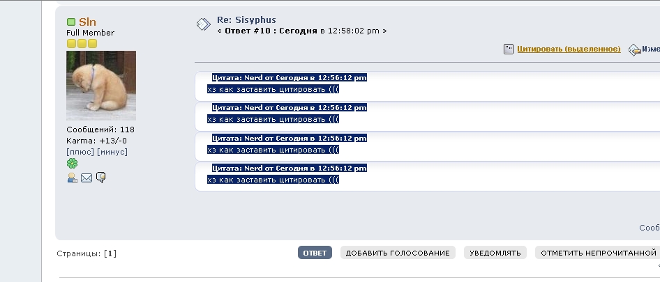

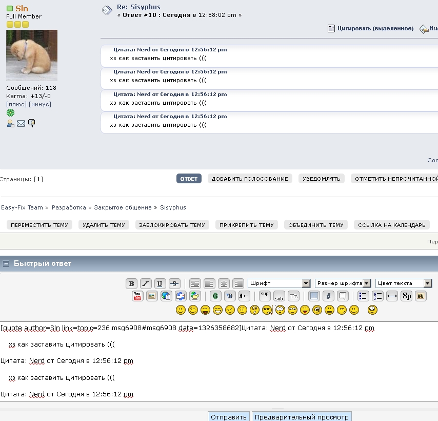

А как сделать цитировать цитируемое? Т.е. чтобы дерево отображалось?
Каждый видит лишь то, что хочет видеть
Если Вы про удаление вложеных цитат, то эта функция по умолчанию отключена
Админка - Сообщения и темы - Настройка сообщений - Удалять вложенные цитаты
Nerd
Хех, только выделенный текст...  wallbash
Действительно многого... :(
