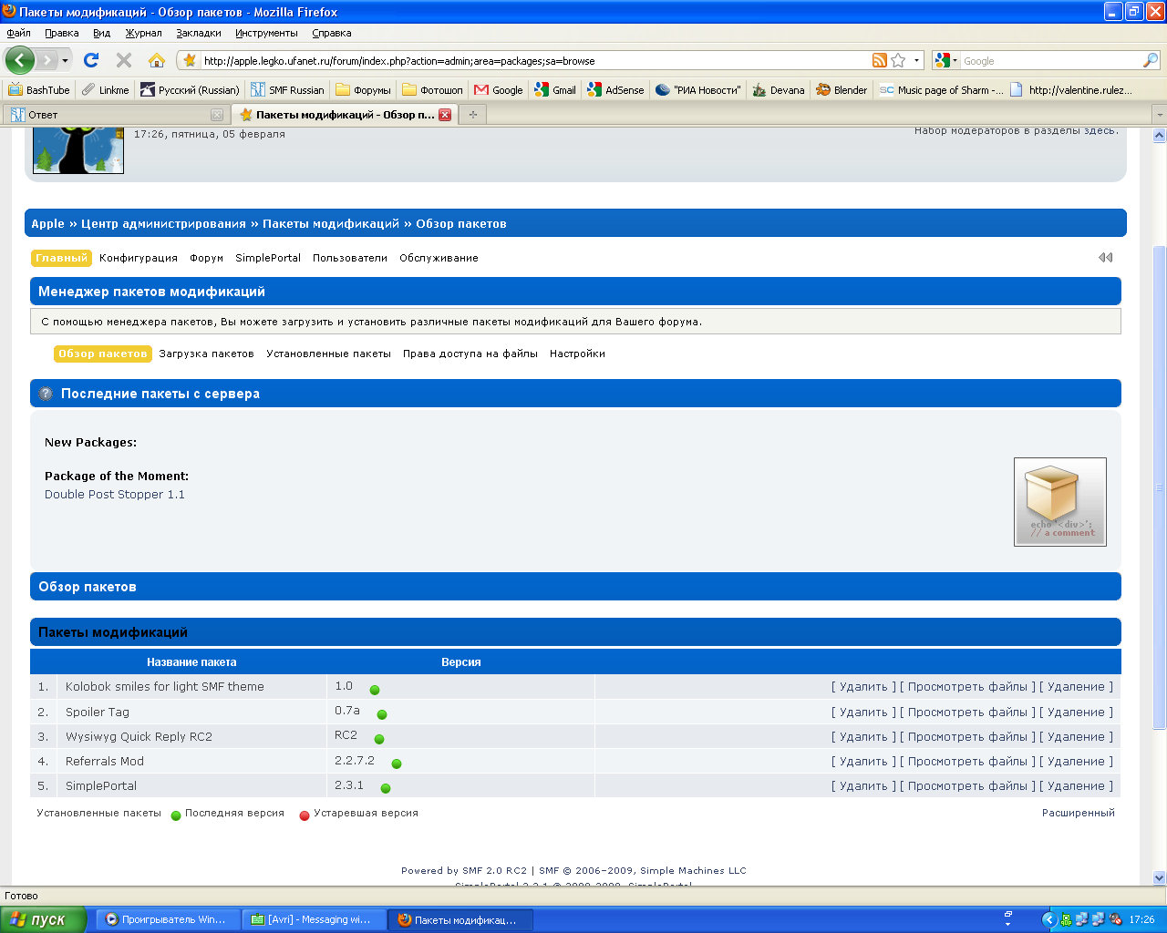

существует ли мод рефералов для 2.0 RC2 ?

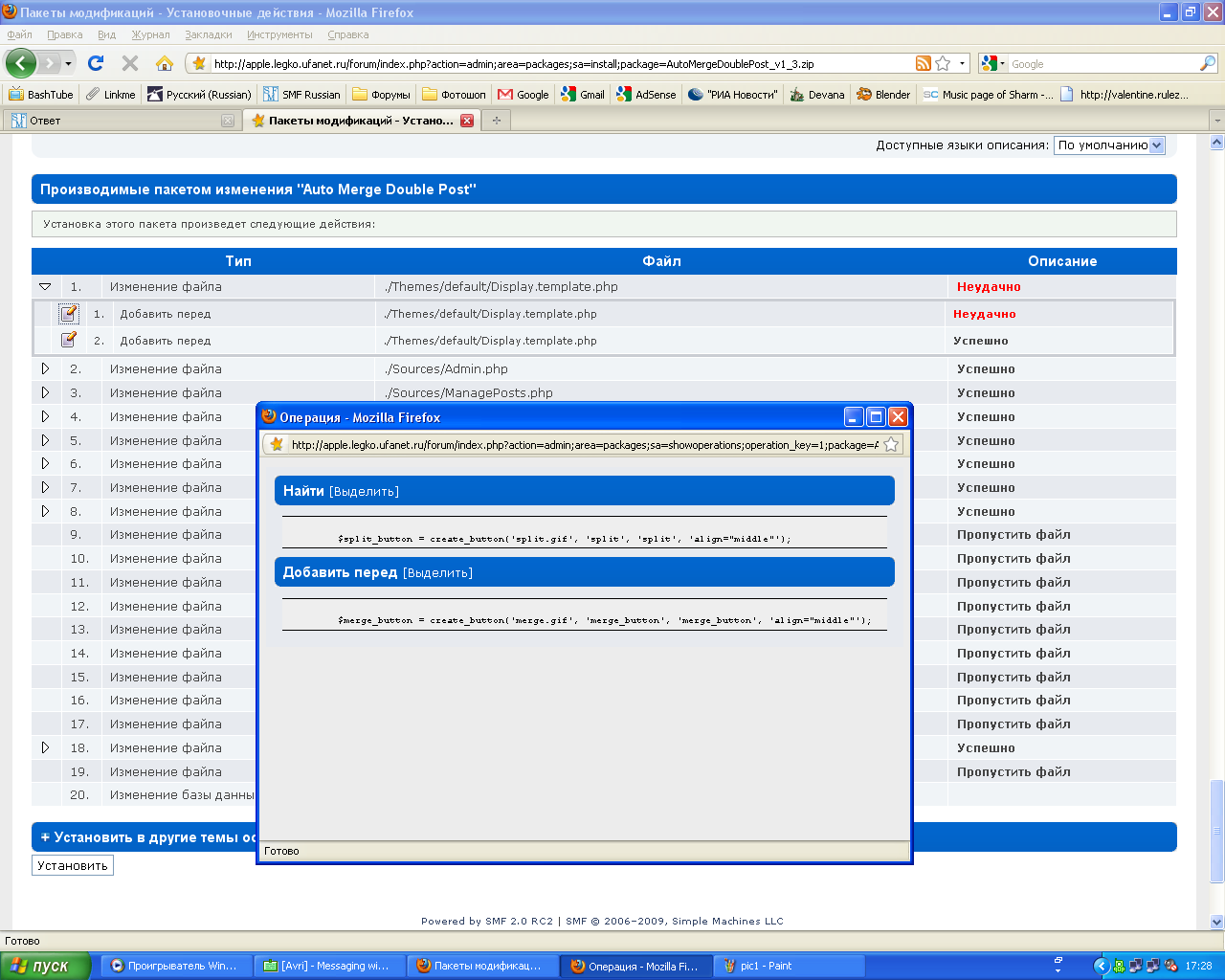

Скажите, есть ли для SMF 2.0 RC 2 мод сжимания изображений (вставил картинку 1280х1024, и она сжалась до 800х600. Мод ncode image resizer не получается настроить) и мод чтобы два сообщения подряд были в одном

Авря
Цитата: Bugo от 05 февраля 2010, 12:24:51
http://custom.simplemachines.org/mods/index.php?mod=1523 — прекрасно ставится и работает на 2.0 RC2
у меня не ставится( пишет ошибку. и эмуляцию делал
Какого рода ошибка? Скриншот. Если у Вас уже куча модов стоит, то конечно возможны проблемы.
Авря
Боже мой, дак это ж ерунда полная... Значок добавляется в шаблон...
Поставьте модификацию, затем зайдите в файл Display.template.php темы default, найдите строчку с переменной:
$split_button = create_button('split.gif', 'split', 'split', 'align="middle"'); что-то похожее, возможно не точно такую, но чтобы было $split_button = create_button(
И вот перед этой строчкой с новой строки и впишите сами:
$merge_button = create_button('merge.gif', 'merge_button', 'merge_button', 'align="middle"');
Если кодировка UTF8 ни в коем случае не правьте в блокноте, используйте Notepad++
Авря
Вот скоко ее не искал, никак не нашел, только есть такое:
// What about splitting it off the rest of the topic?
if ($context['can_split'] && !empty($context['num_replies']))
<li class="split_button"><a href="', $scripturl, '?action=splittopics;topic=', $context['current_topic'], '.0;at=', $message['id'], '">', $txt['split'], '</a></li>';
Можно забить на эту ошибку и поставить. Не включать у мода функцию ручного склеивания и жить себе спокойно, как я, третий месяц после установки этого мода. Ошибок от него в логе нет. ;)
