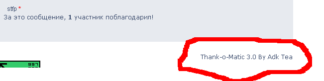

И еще один глупый вопрос. Это нормально что мод самовольно вставляет ссылку на сторонний ресурс?
Хочешь почитать стихи. Заходи и читай.
С ссылкой, как бы оплата автору. Настройки, по моему в разделе админки "конфигурация".

Здравствуйте у меня такой Вопрос,Ребята подскажите в каком Файле  и каком коде прописать путь чтоб Место Слова "Спасибо" Поставить кнопку,кнопка имеется, И как его правильно прописать.
Вот скрин что нужно изменить

Слово Спасибо должно пропасть, как вы и хотите.
Вместо слова «спасибо» поставить пробел  .Я у себя так цитирование убирала .
