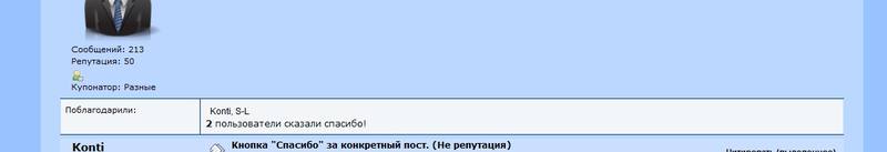

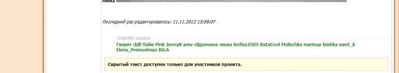

Подскажите где и какие изменения нужно сделать чтобы текст был в сообщении а не под ним
Нужно с 1 сделать 2. Спасибо!
1.
2.
