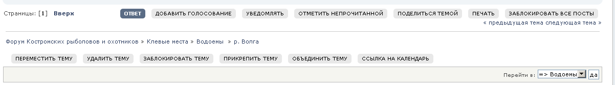

В одной из тем  у всех пользователей и администраторов  пропала кнопка сказать спасибо.
Кнопка забрать спасибо есть .
Подскажите куда копать ?
В каждой теме есть кнопка - "заблокировать все оценки" (или что-то типа того, в зависимости от перевода), рядом с кнопками "Ответ, Добавить голосование ...  Печать", посмотрите не нажата ли она?
DimKA
Цитата: GeorG от 27 января 2014, 14:54:39"заблокировать все оценки"
У меня нет такой кнопочки.
Вышел из положения отделив от темы первое сообщение  wallbash
DimKA
Заблокировать все посты - вот как она у меня называется
