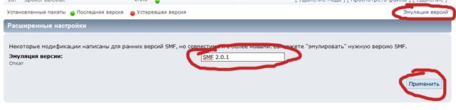

Вот короче пишет: Устанавливаемый пакет поврежден или не совместим с используемой версией SMF. Попробуйте установить мод в режиме эмуляции
А как в режиме эмуляции?
Админка - Менеджер пакетов - Эмуляция версий

plintus
Ура остановился! А эмуляцию стоит обратно поставить или так и оставить?
лучше верните на 2.0.2
