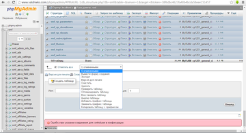

Цитата: valdnieks от 02 июня 2018, 20:13:53Не на сайт, а в мускул (mysql), база данных.
Да вроде всё нормально, просто не понимаю на что смотреть. Базу восстановил, без ошибок, но всё равно не идет что-то
Цитата: GameSindrom от 02 июня 2018, 20:33:42Да вроде всё нормально, просто не понимаю на что смотреть. Базу восстановил, без ошибок, но всё равно не идет что-то
