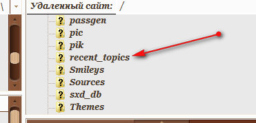

В корне форума создаем  папку . У меня она названа recent topics
В портале создан php блок и прописан путь  к папке  таким образом
echo '<div style="padding: 0px 0px 0px -0px;">';
include '/home/xxxxxx/public_html/recent_topics/index.php';
echo '</div>';
а потом еще в файлах пути меняем)) вроде так)) я не помню уже)
И коннект с базой меняете на свой....

Значится так....Для тех у кого портал создаём новый РНР блок с содержимым
include '/home/абсалютный путь/recent_topics/index.php';
echo '</div>';
и настраиваем вид и вывод блока там где нужно.Далее распаковываем архив в корневую папку с форумом.Далее открываем каждый php файл в ++ и правим его следуя подсказкам.Сами подсказки естественно нужно удалять оставляя кавычки.Например удаляем - кол-во выводимых новостей на странице
Вложение...Он там...Сама работа кода....Ну можно у меня на форуме глянуть.
