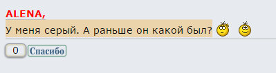

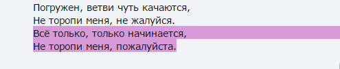

Зайди сечас ко мне на форум и выдели мышкой любой текст . Например в основной теме оформления и в подразделе Мужчина и женщина .Только кеш обнови (пару тройку раз F5 нажми )
в начале css добавила
::selection {
background: #F5DEB3;
:-moz-selection {
Зашел, выделил,извини но ничего не заметил, в лисе ничего не изменилось,в гугле изменился при выделении был синий стал типа сереневого, это фон вокруг текста.
Так у тебя не цвет текста меняется,а фон вокруг него.
У тебя в вопросе было именно изменения самого цвета текста, это и делалось и так без лишний телодвижений, цвет при выделении меняется на белый.
Цитата: valek0972 от 13 мая 2015, 09:04:25в лисе ничего не изменилось
проверила с лисы . Цвет поменялся в лисе .Был там синий . Но почему то не такой как в гулобразных .
Хотя для лисы прописано
::-moz-selection {
Мне и надо было фон поменять . Наверное я неправильно выразила свою мысль  :-[
ps
нашла косяк для лисы . двоеточие пропустила .Все нормально сейчас .
