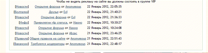

Здравствуйте, искал по поиску не нашёл ответ на интересующий вопрос..
Вывел я последние сообщения с форума на главную страницу сайта DLE 9.4
но так выглядит это очень стрёмно:
Как это исправить чтобы название раздела - темы - автора - и даты выводились в симпотную таблицу
А то как показано на скрине, так это вообще не катит(
Подскажите пожалста.
