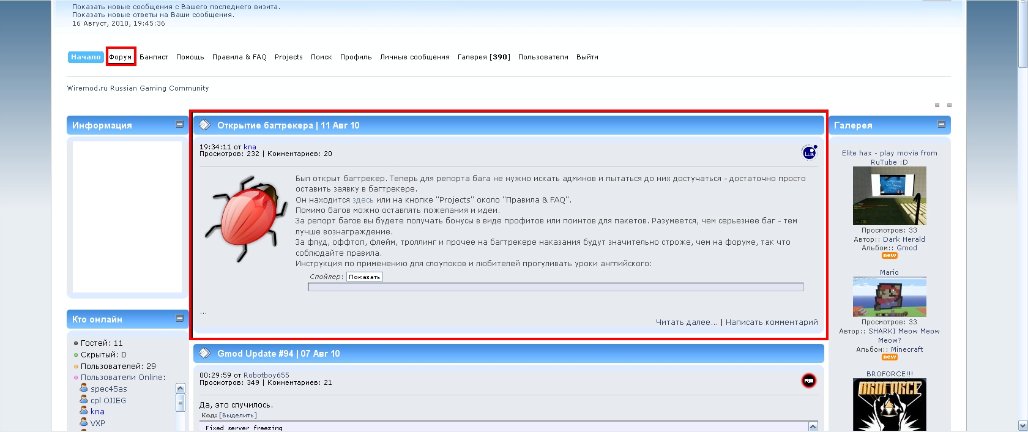

spec45as
А вот ещё пара вопросов возникла, бьюсь уже 3 часа не получается такое сделать.
1)так что бы была наверху ссылка форум (обведено рамочкой)
2)Как изготовить себе такой же блок? (тоже рамка)
Сюда переходит когда нажимаешь "читать далее"

spec45as
пкм - открыть изображение
Читайте встроенный хэлп портала...
Используйте встроенную функцию портала - Статьи...
Затем создайте блок, который выведет эту статью, а для этого блока пропишите свой стиль с рамочкой!
Про меню:
Firebug в Мозилу поставьте и прочтите тему: http://www.simplemachines.ru/index.php?topic=7551.0
Плюс поиск по форуму... Удачи!
