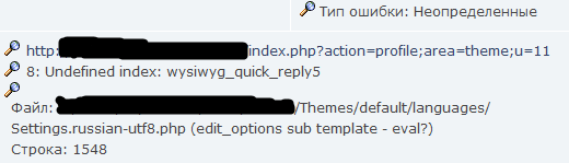

Поставил Wysiwyg Quick Reply 2.3, подружил с dQuoteSelection_3.0b2, но вот в логе ошибок появились такие записи:
Опытным путём установил, что мод dQuoteSelection не причём, и ошибки возникают при просмотре пользователем его настройки внешнего вида форума, причём не важно, кто смотрит, админ или простой юзер. В сообщении об ошибке в конце wysiwyg_quick_reply только менются циферки (от 1 до 5).
Посмотрел файл Settings.russian-utf8.php, там практически ничего нет.

Кто-нибудь сталкивался с таким и в чём может быть дело? Беспокоит то, что ф-ция eval относится к разряду опасных.
Ошибки были при установке?
Возьмите и вставьте перевод модов в файл Settings.russian-utf8.php

Ошибок при установке не было. Такая же фигня при установке на все мои форумы.

digital
Посмотрел файл файл Settings.english.php, он аналогичен:

В пакете мода русификация уже идёт (как 1251, так и uft8). Реально с  Modifications.russian-utf8.php строки тоже прописались, и работают (видно при настройке мода).
digital
Похоже, что разобрался. :) В Modifications.russian-utf8.php добавляется такой код:

Как видно, отсутствуют элементы массива с ключами wysiwyg_quick_reply1 и wysiwyg_quick_reply5. Вот на них-то и ругается. В инглише переменные с этими же ключами также отсутствуют. Что там прописать в значениях строк $txt['wysiwyg_quick_reply1']  и $txt['wysiwyg_quick_reply5'] или присвоить им пустые строки ?  wallbash
Цитировать$txt['wysiwyg_quick_reply1']  и $txt['wysiwyg_quick_reply5']
Их не должно быть, наверно вы как-то неправильно "подружили" моды :)
digital
Да нет, дружба не причём. На одном из форумов я dQuoteSelection вообще не ставил и та же картина. Провёл такой эксперимент, заполнил в массиве и значения с ключами, заканчивающимися на 1 и 5. Ошибка исчезла, правда теперь в настройках внешнего вида список дополнился и моими значениями :)
Значит где-то перебирается в цикле и похоже этот цикл я нашёл. В файле Profile.template.php есть такой цикл:
for($i=0;$i<=7;$i++)
<option value="'.$i.'"', ($i == $j ? ' selected="selected"' : ''), '>', $txt['wysiwyg_quick_reply'.$i],'</option>';
Как видите тут перебираются все значения ключей от 0 до 6 включительно.
Да и в файле Display.template.php есть кусок кода:

Значит  и тут с окончаниями 1 и 5 подразумеваются.
Неизвестно, что там разработчики наоптимизировали, но раньше в языковых файлах нужные строчки присутствовали:
$txt['wysiwyg_quick_reply'] = 'Выберите тип формы быстрого ответа';
$txt['wysiwyg_quick_reply0'] = 'WYSIWYG (с BBC-кнопками и смайликами)';
$txt['wysiwyg_quick_reply1'] = 'WYSIWYG (только с BBC-кнопками)';
$txt['wysiwyg_quick_reply2'] = 'WYSIWYG (только со смайликами)';
$txt['wysiwyg_quick_reply3'] = 'Только WYSIWYG';
$txt['wysiwyg_quick_reply4'] = 'Не WYSIWYG (с BBC-кнопками и смайликами)';
$txt['wysiwyg_quick_reply5'] = 'Не WYSIWYG (только с BBC-кнопками)';
$txt['wysiwyg_quick_reply6'] = 'Не WYSIWYG (только со смайликами)';
$txt['wysiwyg_quick_reply7'] = 'Не WYSIWYG (по умолчанию)';
digital
Bugo, спасибо, а то хотел уже заполнить строками "Это значение не используется".  :)  Всем по плюсику.

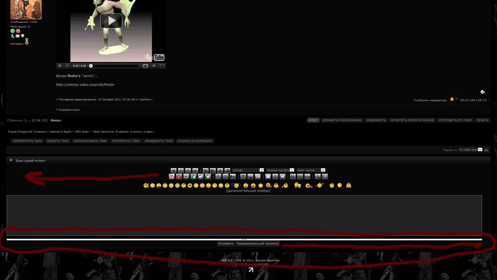

Ребят, а как исправить эту пару графических элементов?
Убрать эту длинную кнопку растяжки и сдвинуть смайлы и ББ коды к левому боку? Пробовал через CSS, упорно смещаться не хотят.
WYSIWYGQuickReply-v2.3, SMF 2.0.
Цитата: Keyn от 22 октября 2011, 16:43:03Пробовал через CSS, упорно смещаться не хотят.

Keyn
В какой строке сидит строка я растяжкой текстарены?
Keyn
Цитироватьhttp://htmlbook.ru/samlayout/testirovanie-i-otladka-koda/firebug
Ой беда...
GeorG, а ты точно через Post.template.php убрал линию растяжки?
Keyn
Разобрался, спасибо всем, кто старался помочь.
От "линии растяжки" зоны для ввода сообщения можно избавиться в файле GenericControls.template.php , удалив строку:
<div id="', $editor_id, '_resizer" class="richedit_resize"></div>
Правда при этом она исчезнет и из обычного варианта ответа, другого способа не нашел.
