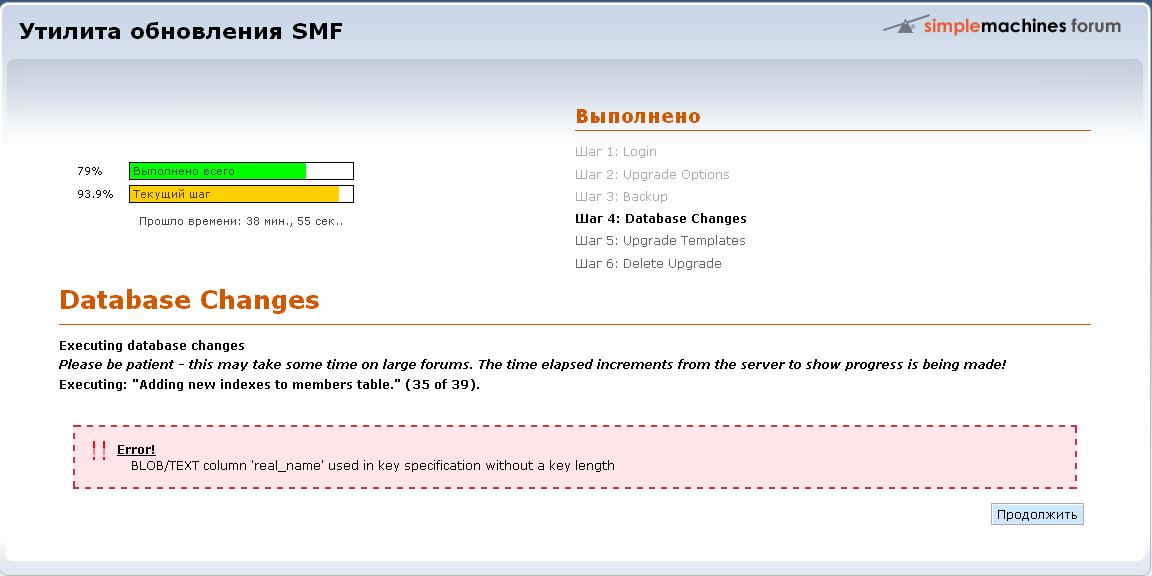

Всем привет, подскажите люди добрые, начал обновлять .. все как описано в этой теме .. с SMF 2.0 RC1.2 до SMF 2.0 RC2. но на 4 шаге появилась ошибка:
Error!
BLOB/TEXT column 'real_name' used in key specification without a key length
вот скрин...
