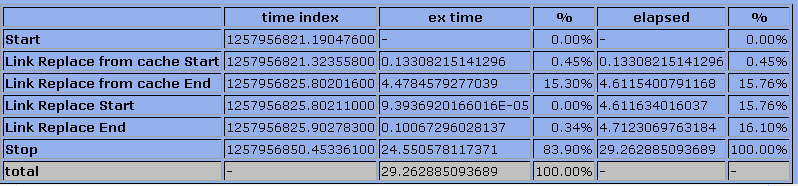

Есть проблема с производительностью на форуме, страницы открываются не так быстро, как того бы хотелось. Сайт и форум связаны движком от Joomla Hacks 2.0.2.1. Форум по ссылке ______mysite.ru/__forum/index.php... работает быстрее, чем через ______mysite.ru/component/option,com_smf/..
Debug говорит следующее
Судя по этой статистике, индексы в базе работают хорошо, и весь тормоз в STOP 83%. Что происходит в этот момент, где копать для ускорения работы?

Отключение кэширования в мосте вернуло производительность на прежний уровень. Поэтому временно можно считать проблема решена.
