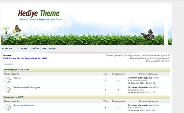

После изменения ширины форума шапка слетела. Состоит шапка из 5-ти частей (если я правильно поняла). Вообщем в фотошопе все части слепила в один файл. Попробовала в style.css изменить параметры, удалила куски где прописывались наприм. шапка1, шапка2....но получалось так что средина выше, а боковинки на старом месте. Вернула все назад.
Как сделать, чтобы шапка отображалась правильно и не слетало ничего? http://mamka.info/?
здесь код приводите чего как правите и чего в результате хотите получить и скрины не помешало бы
Mapta
Вообщем разширила форум получилось вот-так

заметила что форум в правую сторону поплыл, хотя в натройках было все нормально по центру  >:(

У меня на разрешении 1280х1024 смотрится еще хуже
пустое место - это как раз дырочка в размере в 10 пикселей - разница между рисунком и шириной отображаемого слоя.
Да, и чтобы форум выровнять, после align: center;     поставьте точку с запятой после center, поскольку без этого параметр не работает!!!!!
Как сделать:
1. Верните все, как было в css и рисунки все верните на место.
2. Возьмите рисунок (он у Вас называется head.png - не новый, который вы слепили, а старый из темы!!!!)
3. Идите в фотошоп и скопируйте его правую часть, отобразите зеркально и приклейте справа отображенную зеркально часть. Должно получиться так, как на приложенном рисунке (можете взять и его).

ВСЕ!!! УРА! Все по центру и шапка в норме! После изменения в темплейте получилось и в боди правки сделала, короче все, что вы написали все сделала
Поздравляю!!!
От души рада!!! Изучайте html и все получится!!! Удачи!!!  O0
