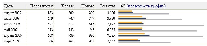

Мне кажется что мой сайт-форум медленно работает. Стал он так медленно работать в последние два месяца.
Проводил оптимизацию роботс.тхт два месяца назад. может из за него(пауков) так долго грузится мой форум ?  или может какие то моды не правильно работают и сильно нагружают? Как это возможно проверить.? Скрость генерации страниц колеблется  от  0.186 до 4.ххх
По посещениям мой форум в эти два месяца мало посещают а грузится долго, да и БД не большая. и к тому же перешел два месяца назад на более лучший тариф чем был. а работает как мне кажется хуже стал чем был на самом первом тарифе
