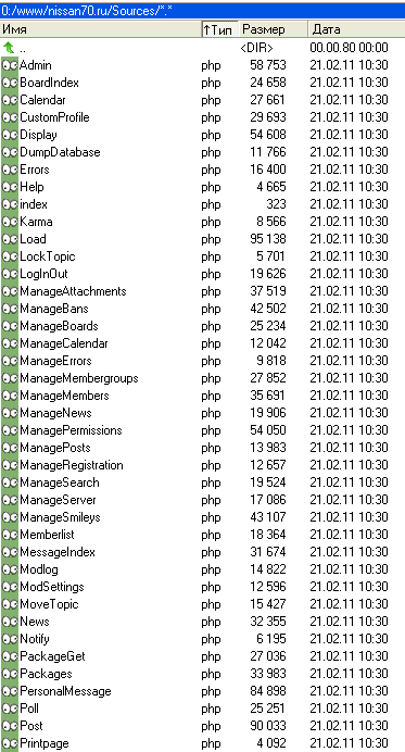

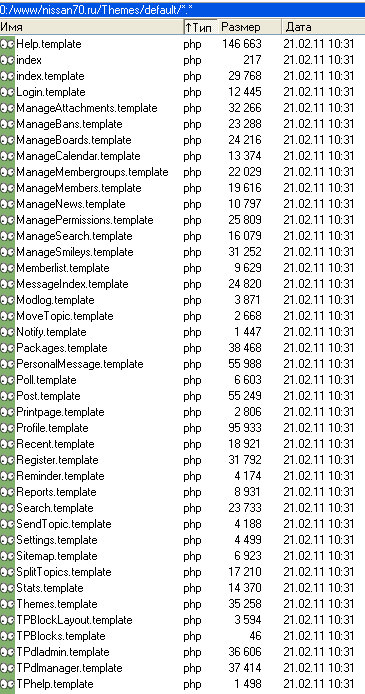

Народ, очень прошу, не думайте, что я менял файлы шаблона и забыл про это. Тем более, что я перелил из собственного бекапа, на тот момент сайт работал, посмотрите в кеше поисковых систем:
И вот файлы сайта:
ОБРАТИТЕ внимание на дату! Ну как еще вам доказать, что не убирал я копирайты???!!!

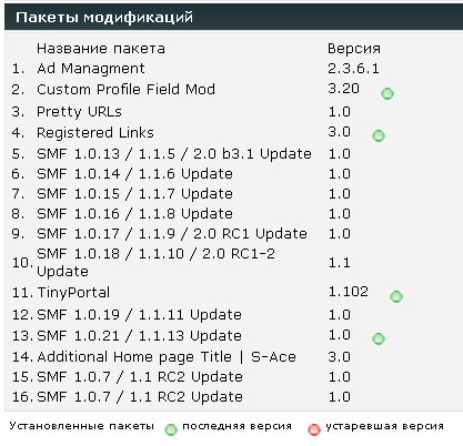

Модов много установлено ?
вот все, что стоит:
Но поверьте мне на слово, все это прекрасно работало до сбоя на хостинге!

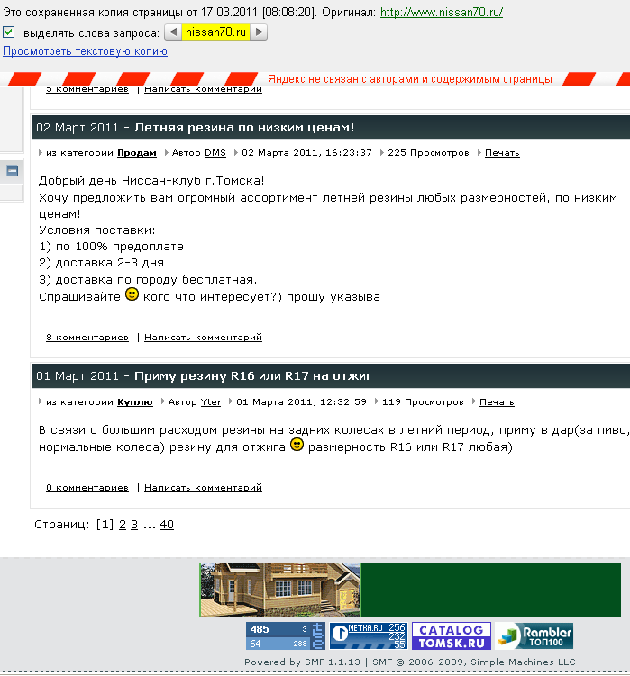

Посмотрите кеш яндекса, там за 13 марта футер отлично отображается и с этого времени работы над сайтом НЕ велись. Там также прекрасно видно отсутствие копирайтов тинипортала.

Я вчера расскоментирывал, когда пытался самостоятельно решить проблему. Вы смотрели кеш Яндекса (в нем явно нет копирайтов тини-портала)?

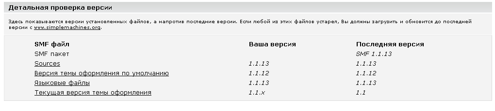

Важно дополнение!
Я провел такой эксперимент, на этом же VDS установил фреш версию 1.1.13, после установки папку Themes переименовал и вместо нее залил туда папку, со своего "поломанного" сайта. Поменял в конфигах язык на русский. И что вы думаете? Ни какой аналогично ошибки НЕ появилось. Таким образом, я убедился, что 100% проблема не в папке Themes и внутренних файлах. Также хостинг доказал свою работоспособность для этого движка.
Ну что еще мне можно попробовать, неужели проблема нерешаемая???
