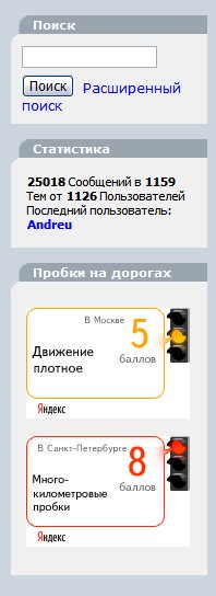

в данной теме вся статистика и прочая информация выводятся в боковых блоках!
есть идея использовать эти блоки под нужную инфу ( пробки на дорогах, температура, время, прочее )
вообщем суть вопроса такова!
создаю новый боковой блок отображается замечательно!
хочу впихнуть блок отображения температуры с гисметео ( создается иформер в виде html кода)
копирую блок с пробками ( легко отображаются 2 блока без всяких проблем!!!)

кусок блока для отображения пробок
// пробки
  echo '<br /><div style="padding: 2px 5px 2px 20px;" class="titlebg0"><b>Пробки на дорогах</b></div>
<div class="windowbg02" style="padding: 10px;">
<CENTER><BR><A
href="http://www.yandex.ru/redir?dtype=stred&amp;pid=30&amp;cid=533&amp;url=http://maps.yandex.ru/moscow_traffic"
target=_blank><IMG alt="Пробки на Яндекс.Картах"
src="http://info.maps.yandex.net/traffic/moscow/current_traffic_150.gif"
border=0><IMG height=1 alt=""
src="http://www.yandex.ru/redir?dtype=stred&amp;pid=30&amp;cid=529&amp;url=http://maps.yandex.ru/i/1.gif"
width=1 border=0></A> <BR><BR><A
href="http://www.yandex.ru/redir?dtype=stred&amp;pid=30&amp;cid=1532&amp;url=http://maps.yandex.ru/spb_traffic"
src="http://info.maps.yandex.net/traffic/spb/current_traffic_150.gif"
width=1 border=0></A></CENTER><BR></DIV>
