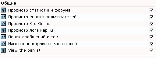

Напишите пожалуйста: как включить, установить такие же Права доступа (к логу кармы как у Админа) - для Глобального модератора?
p.s. У глобального модератора, при попытке просмотреть лог кармы других пользователей, появляется сообщение:
Ошибка!
Извините - у Вас нет права просмотра лога кармы.

так же не понятно глючит.. в правах выставлено разрешено.. но не видит глобальный не чего... дал разрешение пользователям такая же история.. лог не видит не кто кроме меня...
martini
"Управление правами доступа пользователей " SMF 1.1.11
права тут  "Права доступа по группам"
"Основные права - Глобальный модератор"
"Просмотр лога кармы"     on
все включено но не работает и где копать дальше?  ???

На странице настроек самой кармы галочку поставь - позволить пользователям смотреть лог кармы. Там же ясно написано пока не будет стоять никто кроме админа , даже с включенными правами его не увидит.

Спасибо! Но это я в первую очередь сделал  O0 Тут дело в чем то другом.  buck

Если опция - "Позволить пользователям смотреть лог репутации" включена (на странице настроек мода), то ещё смотрите в настройках "прав пользователей", там тоже есть опция - "Просмотр лога репутации", которую надо включить.

Разумеется, это включено. Но пользователям пишет ошибку доступа
