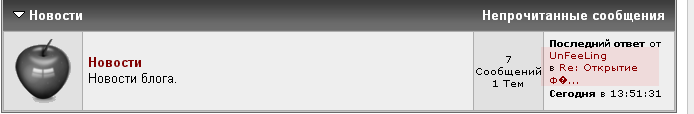

babyrka
база UTF-8, языковые пакеты тоже, только в этом трабл, з буквой "О", как пофиксить?
babyrka
я вообщето спрашивал нащет исправления, а не ожидания новой версии
Найти в коде место где обрезается название темы и заменить функцию на другую, которая multi-byte safe
babyrka
на коде можете показать?
