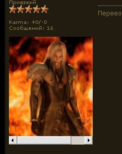

Прокручиваются большие аватары =(((( Как исправить?
Автор agrip666, 20 сентября 2008, 23:31:22
agrip666
Люди добрые, помогите, пожалуйста, решить проблему с прокруткой аватаров... Т.е. так, чтобы не изменять ширину форума и чтобы аватары размера хоть 250на250 отображались полностью.
Скрин прилагается. Тема diablo3.
Администрирование - Вложения и аватары -    Свойства аватаров    - Если аватар сильно большой...
agrip666
Имеется ввиду, что я делаю ролевой форум, для него мне нужны аватары размеров 250на250.
При загрузке аватар уменьшается до этих размеров, но отображается в сообщениях только с прокруткой(((
agrip666
Как вариант можно расширить левую колонку в постах(где аватар), но я не знаю как, точнее, в каком файле и что именно.. =) Подскажите, пожалуйста.
agrip666
У меня тоже второй форум ролевой, но авики 250*250?? Это все-таки немного слишком... А как у Вас выглядит форма приветствия или главная страница? Не могу попасть на портал, дайте нормальную ссыль.
смотреть надо файл Display.template.php, искать там

Правь в дефолтной теме, там он точно есть) Все недостающие файлы берутся форумом из дефолта. Пошла к тебе в гости.

Еще такой вопрос... Как сделать рамку вокруг аватара??? Ну отделить поле с аватаром от основного цвета форума?
через стили пробуй, добавляешь класс в стили, а в таблице указываешь сам класс вот и все

версия SMF2.0RC3
нашел в default только строчку:
// Show information about the poster of this message.
остальное:
<table width="100%" cellpadding="5" cellspacing="0" style="table-layout: fixed;">
               <tr>
                  <td valign="top" width="230" rowspan="2" style="overflow: hidden;">
                     <b>', $message['member']['link'], '</b>
                     <div class="smalltext">';
вставлять надо ?
