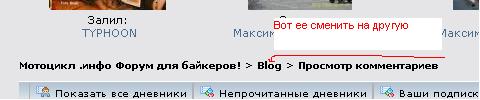

dodther
кто нибудь может подсказать. установил блог. все нормально. но хочу поменять одну сторку на нужный мне текст. а где поменять не могу найти.
Скорее всего в файле Load.php
dodther
спасиб за подсказку. попробую поискать
dodther
Что то не нашел. и посмотрел инсталятор мода. он в load.php не вносит никаких изменений. значит там и не может быть этой сторочки.
гдеже она может быть...
Логично Фелька просто вынесла генерацию linktree в свой файл FelBlog.php
$context['linktree'][] = array(
'url' => $scripturl . '?action=felblog',
'name' => 'Blog');
