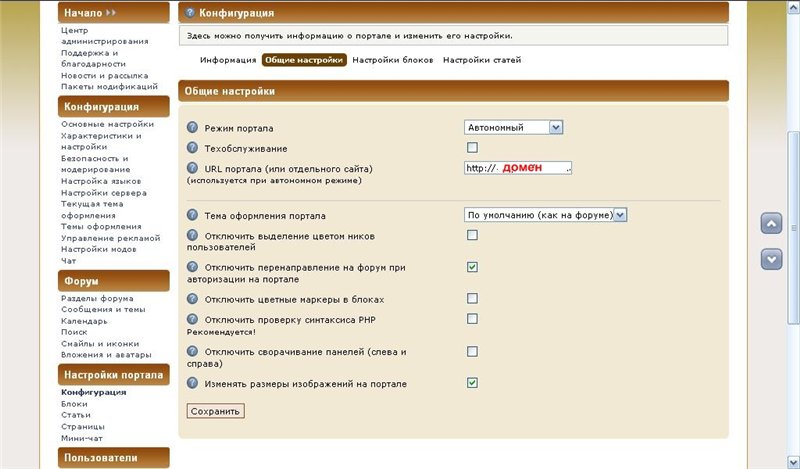

Ребят, после переноса форума на другой домен, Блоки(ранее созданные) в SimplePortal не хочет сохранять изменения. если создать новый Блок, то сохраняет настройки частично. Как лечить, кто сталкивался с подобным?
Пути к каталогом изменял через repair settings.php
Других проблем пока не обнаружил.
repair settings.php не трогает файлы портала, тк это мод а не "родная" часть форума. Нужно вручную изменить домен в Админка – Настройки портала – Конфигурация – Общие настройки; а так же в файле index.php что в самой главной корневой папке (перед папкой forum если так она называется у вас кончечно).
Mакс-23
Цитата: karavan от 14 февраля 2015, 16:29:46Нужно вручную изменить домен в Админка – Настройки портала – Конфигурация – Общие настройки; а так же в файле index.php
Вот что в Настройках портала... См. скрин. До и После переноса ничего не изменял. Сейчас по пробовал поиграть с этими настройками - ничего не помогает.
В index.php что/где конкретно изменить?
Форум/файлы у мена находится в корне, т.е. в папке www

Mакс-23 к сожалению не знаю в чем дело, у меня есть соответствующее поле, да и перевод у вас какой-то странноватый имхо...
На счет файла index.php, вот содержание моего, возможно найдёте какую-то аналогию чтобы использовать для пользы дела. Там, как видите, много изменений именно из-за симплепортала, в частности в 41 строке опять таки указывается доменное имя, и её не меняет repair setting.php. Но возможно у вас как-то не так сделано...
ПС - а, видимо у меня режим "автономный" а у вас как-то по другому оно работает, увы....

Mакс-23
Цитата: karavan от 14 февраля 2015, 18:50:03к сожалению не знаю в чем дело, у меня есть соответствующее поле, да и перевод у вас какой-то странноватый имхо...
Данное поле и у меня есть это. На скрине видно. Перевод не важен, Гугл транслит перевёл. насчет index.php то, в 40 строке я изменил на новый домен, результат не изменился. Сейчас удали Simple Portal, может переустановка поможет...
Удачи, возможно кто-то из более опытных сможет ещё что-то подсказать... Я не программист, работаю только на уровне "по инструкции" или "по аналогии" (
Я потом дописал, видимо у меня режим "автономный" а у вас как-то по другому оно работает, режим "первая страница".

Цитата: Mакс-23 от 14 февраля 2015, 16:12:35Ребят, после переноса форума на другой домен, Блоки(ранее созданные) в SimplePortal не хочет сохранять изменения. если создать новый Блок, то сохраняет настройки частично. Как лечить, кто сталкивался с подобным?
Все пути портал берет из переменных форума, ничего специально под него настраивать не требуется.
Может вы не все пути сохранили через Repair Settings, может пропустили чего. Попробуйте ещё раз пересохранить.
Проверьте так же на странице "Настройки тем оформления" в админке, все ли пути к темам указаны верно.
