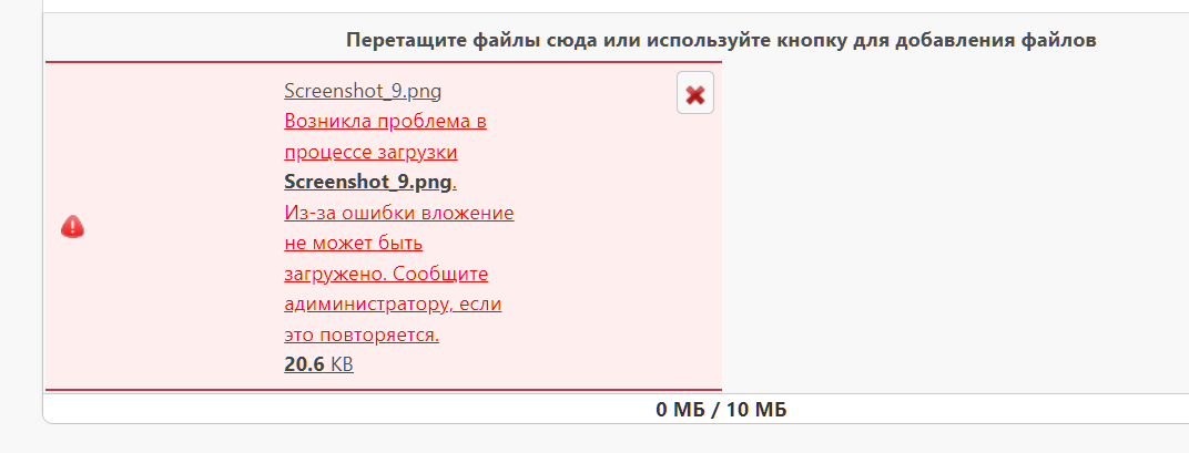

Ну и на закуску, хотел скриншот загрузить
Зато движок хороший, современный :facepalm:

В 2.0 нет ни цитаты выделенного ни загрузчика вложений. С такой логкой можно и smf 1.0 ставить сейчас.
Ошибка загрузки это проблема конкретного сервера.
