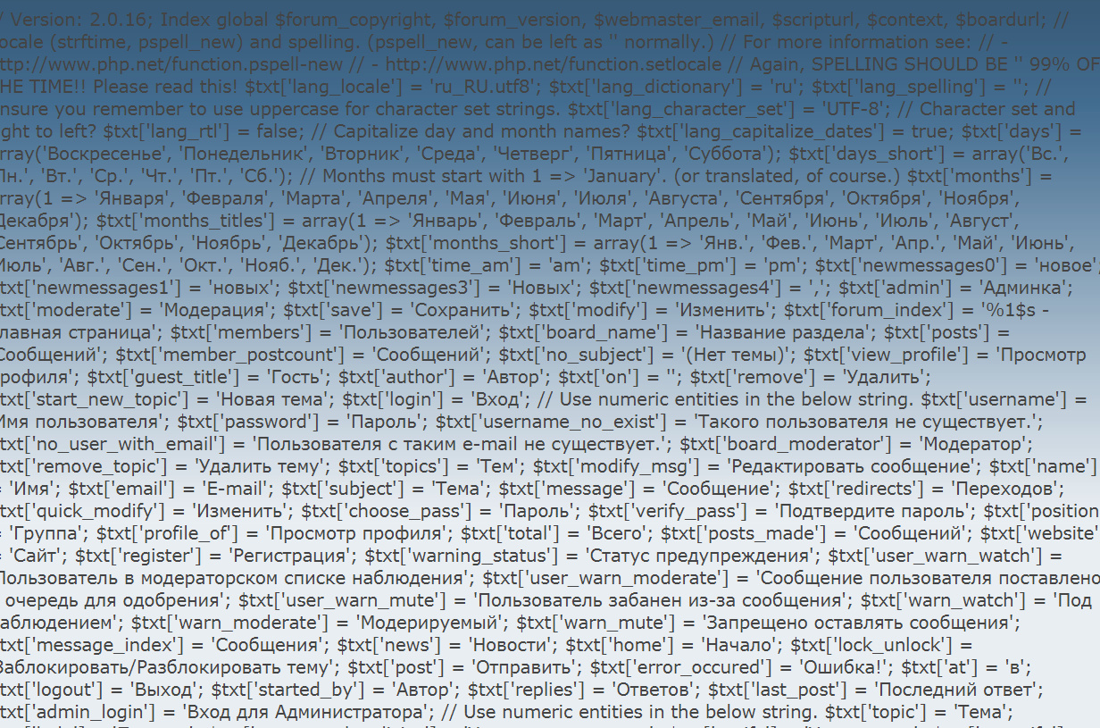

Оказалось что это не случайно. Я снова корректировал файл "index.russian-utf8.php" (на тестовом форуме) и когда слова  "Паук, Пауков" заменил на "Поисковик, Поисковиков" форум сломался, получилось вот такое:
Скажите пожалуйста, из-за чего такое происходит и как можно возвращать обратно работоспособность форума без отката к резервной копии (переименование Поисковика снова в Паук не помогает).
И главное - как и где безопасно можно корректировать русские слова в функционале форума. Некоторым людям не нравится слово Паук, вызывает неприятные ассоциации (у некоторых вообще арахнофобия бывает) и мне бы очень хотелось заменить термин "Паук".

Я так подозреваю проблема в твоём текстовом редакторе судя по скрину

Цитата: ksamochkin от 31 июля 2020, 13:20:15Я так подозреваю проблема в твоём текстовом редакторе судя по скрину
В каком смысле в текстовом редакторе? Десятки корректировок происходят нормально ежедневно. И только с Пауками в "index.russian-utf8.php" такая история на двух разных хостигнгах.

Вот прилагаю скриншот админки хостинга. Я прямо там корректирую слова "Паук, Пауков", после чего форум ломается. До этого в этом же файле "index.russian-utf8.php" я экспериментировал с коррекцией ссылок-копирайтов в футере и всё нормально было. Почему из-за "Паука" такая ситуация?
По тому что файл надо скачивать,открывать и править его Notepad++ из заливать обратно.
А может быть банально делаете ошибку синтаксиса в коде.

поддерживаю тоже его использую и судя по скрину редактор пытается сжимать файл... А что бы не быть голословным я сейчас на своем форуме железнодорожников произведу те же действия
ksamochkin
бл*******я а ведь реально вносишь изменения в этот файл и вылезает 500 ошибка, чет я впервые с таким сталкиваюсь, помогло только восстановление файла из бэкапа

Если можно, во вложении прикрепите ваш файл index.russian-utf8.php.
Потому что в первом сообщении картинка ниочем.
