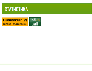

На форуме PHP-bb, из которого я готовлю перенос, и в блоге Blogger баннеры стоят как ни  в чём не бывало:
А на SMF  ни в какую не отображаются, ни в каких блоках страницы - ни внизу, ни вверху. Из-за чего такое происходит? Мне бы очень хотелось иметь на форуме красивые, дизайнерские баннеры от Мэйла, Рамблера и Лайвинтернета. Чтобы форум участвовал в Рейтинге Рамблера - должен быть установлен баннер. Но видимо эта проблема не разрешима.

Все прекрасно вставляется и работает через мод Optimus ... У меня форум 2.0.13 плюс мод Optimus 2-3-х летней давности - https://forumtennis.ru ...
Заходите в Счетчики , в окно Обычные счетчики вставляете все что перечислили ...

Да, удалось установить все упомянутые счётчики с помощью мода "Optimus". Проблема была из-за моего технического недосмотра и рассеянности.
