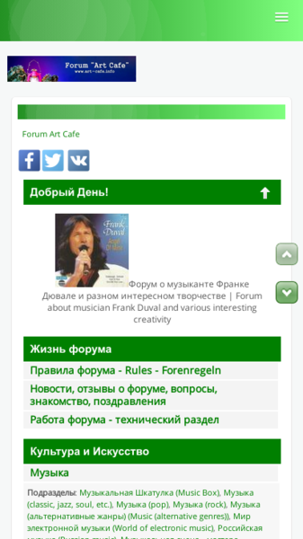

Настроил отдельно для мобильных гаджетов специальную Респонсивную тему:
Но шрифты у неё маловаты, пользователи жалуются и мне не удобно читать. А увеличить простым движением пальцами не получается - размер страниц как бы зафиксирован почему-то.
Где можно увеличить размер шрифта в постах форума? Пока на тестовом форуме в CSS "методом тыка" ищу как это делается, но что-то не получается сделать пока.

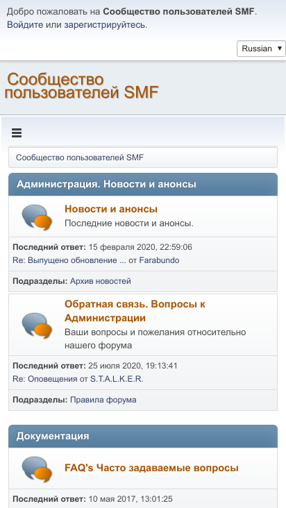

Заметил кстати что все мобильные варианты SMF делаются без возможности отображения информации о последних ответах в разделах, а ведь для постоянно обновляющегося форума это очень важно. Пользователю показывается просто некий перечень категорий и разделов форума. Только внизу можно посмотреть несколько последних сообщений в блоке "Последние сообщения". Если на форуме очень много разделов и категорий - надо в каждую заходить, чтобы посмотреть где что новое написали.
И только в мобильной версии к SMF 2.1 - показываются последние ответы в разделах с указанием и конкретной темы - непосредственно под названием раздела - на главной странице. Таким образом даже гости, сразу, по ходу прокрутки вниз, видят в каком разделе когда происходило последнее обновление и могут тут же зайти и прочитать новый пост.
Мобильная версия к SMF 2.1 похоже самая добротная, продуманная и информативная. Только шрифты некоторые маловаты. Хочу такую тему, но как я понимаю она только для 2.1 подходит.

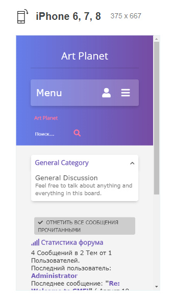

artvolt
Экспериментирую с темами, изучаю разные дизайны для мобильных гаджетов.
И вот новая техническая непонятность по поводу мобильной версии. Все темы вдруг стали расплываться в смартфоне, включая ту что я купил за 16 долларов в "SMF Tricks". Просто отображаются в натуральную величину, как на мониторе компьютера. И на смартфоне, и в интернет-анализаторах. Отображается при первом заходе просто угловой кусок от большого размера. Сдвигаешь изображение - тема уменьшается, но в конце концов отображается всё равно десктопная версия - в мелком разрешении.
Темы адаптивные-респонзивные. Раньше показывались как надо, до недавнего времени - компактно, именно как мобильная версия. И вот вдруг стали расплываться. Единственная тема которая стабильна - Jane, скриншот которой выложен выше. Но она какая-то странная, супер-фиксированная - её не возможно увеличивать (функция раздвижения-увеличения на сенсорном экране с ней не работает).
Из-за плагинов каких-то это произошло, или из-за каких-то правок в коде? Подскажите, в чём может быть проблема?
Чувствую себя как кот из гифки внизу - что-то в одном месте улучшишь, подкорректируешь, так в другом из-за этого что-то портиться, ломается.

#30
Цитата: S.T.A.L.K.E.R. от 12 августа 2020, 20:29:56Зашел,посмотрел.Нормально всё.
У меня была установлена тема "Jane" - она какая-то супер принудительно адаптивная, не расширяемая на смартфонах. Но все остальные темы стали вдруг расползаться!
Вот установил респонсивную тему от 2019-го года "Mavi" и на моём форуме она выглядит так в смартфонах - в расползающемся виде:
А должна выглядеть так, как на тестовом форуме artplanet.ga (и так выглядела до не давнего времени и на основном форуме - но потом вдруг стала расширенной):
Что вдруг произойти могло, что респонзивные темы стали расплываться???

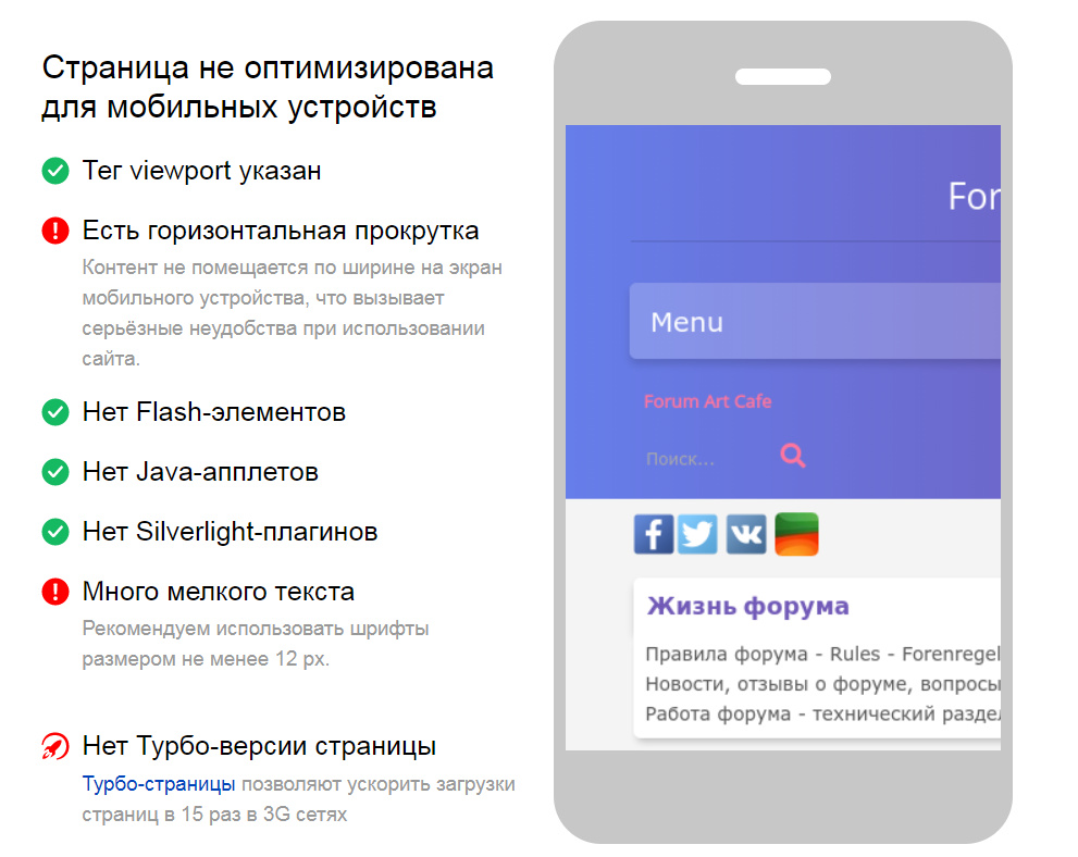

artvolt
Да, дело явно в модах Порталов.
Устанавливал на тестовый форум портал "Simple Portal" с русификацией - мобильная версия расплылась как студень. Удалил Портал - мобильная версия опять стала компактной.
Затем установил "Porta Mx" - опять мобильное отображение как тесто на дрожжах разъехалось.
Сейчас вот удалил "Porta Mx", поставил "Tiny Portal" - мобильная версия компактная как надо. Судя по всему Тини-портал единственный который не портит мобильную адаптивность темы (но его функционал какой-то не удобный - как там отдельную страницу для Портала настроить я так и не понял).
Видимо придётся сносить "Simple Portal" на моём основном форуме, раз он вносит деструктивные изменения в мобильное отображение. :-[ Или держать в качестве мобильной темы "Jane", которая несгибаемая.
Или адаптировать стили портала под адаптивность.

artvolt
Проблема расползания форума из-за "Simple Portal" решена, нужно произвести корректировку в файле "/Themes/default/css/portal.css" - как описано в этом посте на форуме поддержки портала - https://simpleportal.net/index.php?topic=13934.msg69009#msg69009
