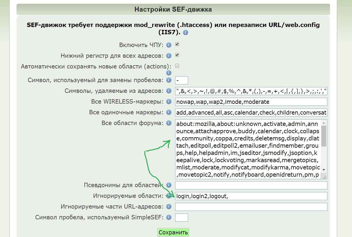

Эту тему я видел, но файл и функция для корректировки, упомянутые там ("Sources/PortalBlocks.php, функция sp_userInfo") в папке с "PortaMx" я не нашёл. Пытался там в другие файлы вставлять упомянутый скрипт для отладки - но ничего не помогало.
Но проблему решил, как оно часто бывает "методом тыка", интуитивно. В управлении Порталом, из поля "Все области форума" убрал значения "login,login2,logout," и вставил их в поле "Игнорируемые области" и всё заработало.
