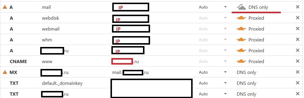

Цитата: паниковский от 09 октября 2019, 19:42:07Сам спросил - сам отвечу.
С cloudflare + PHP (отправка почты средствами сервера) так и не разобрался.
Зря не разобрался.
Смотри
https://i.postimg.cc/GhRRf2Kh/oppa.jpg

Цитата: Delysid от 09 октября 2019, 21:01:55Зря не разобрался.
Смотри
Посмотрел. Красиво. Только у меня почта домена на гугле. Я об этом выше писал. И там 5 штук MX записей в режиме DNS only. Несмотря на то, что всё было выставлено, как на твоём SS, отправка через PHP работала так, как было описано выше. Т.е., админ уведомлений не получал. Никаких.
Delysid
Цитата: паниковский от 09 октября 2019, 22:38:05Посмотрел. Красиво. Только у меня почта домена на гугле. Я об этом выше писал. И там 5 штук MX записей в режиме DNS only. Несмотря на то, что всё было выставлено, как на твоём SS, отправка через PHP работала так, как было описано выше. Т.е., админ уведомлений не получал. Никаких.
Попробуй IP адрес сайта ввести как разрешённый..

Vadim2268
Всем привет.
Те же яйца. Подключил cloudflare и только админу на почту перестали ходить уведомления.
Смотри
Посмотрел и что? Смысл от cloudflare если вам сам cloudflare пишет (высвечивает треугольник) что это все теряет смысл
