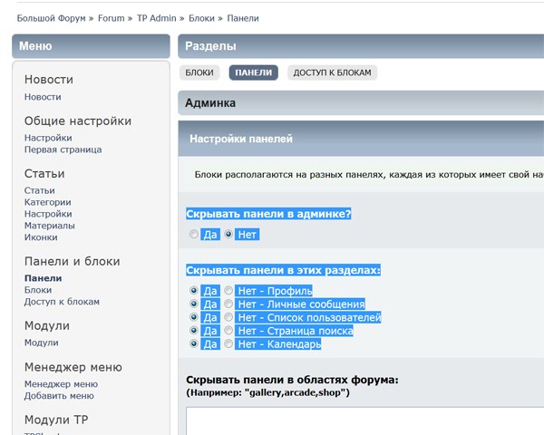

Попытался вывести блоки TinyPortal в разделах форума, и не смог.
TinyPortal/Блоки/нужный блок (предположим, чат)/ Выбор областей, в которых должен появляться этот блок/
ставим две галочки, чтобы в двух местах выводился
- Первая страница
- Все разделы, относящиеся к форуму
Далее устанавливаем галочки Boards (раздлы) в которых хотим видеть блок.
Нажимаем сохранить.
Установки сохраняются, блок на форуме не появляется.
Если убрать галку "Первая страница" и сохранить, - блок с первой страницы исчезает, что говорит об исправности работы этой вкладки внутри портала. Но за его пределами ничего.
Почему появились сомнения в наличии интеграции? Там же есть вкладка TinyPortal/Панели/
Скрывать панели в админке?
Да Нет
Скрывать панели в этих разделах:
Да Нет - Профиль
Да Нет - Личные сообщения
Да Нет - Список пользователей
Да Нет - Страница поиска
Да Нет - Календарь
Так вот это почему-то нихрена не работает, как галки не ставь.
И вот вопрос: может, где-то внутри SMF 2.0.15 есть санкция на интеграцию с ним TinyPortal? Ибо внутри TinyPortal такой санкции нет.

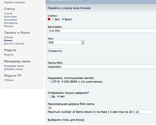

И ещё вопрос. В блоках есть функция Лента RSS. Если её просто включить, то ленту RSS SMF 2.0.15 она не выводит. Как этого добиться?
