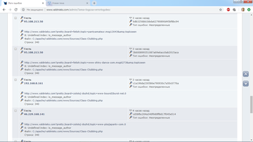

Undefined index: is_message_author
Автор valdnieks, 26 сентября 2018, 12:48:33
Здравствуйте. После установки мода:
https://dragomano.ru/mods/clubbing
нарисовалась ошибка после посещения сообщения. Как её устранить?

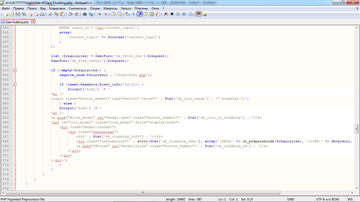

Так точно, как только идёт вход в Display.template.php, появляется ошибка. Строка 340.
Смотрите вывод массива $output. В нем отсутствует ключ is_message_author (возможно при определённых обстоятельствах, а может и всегда, это нужно проверять).
Ищите выше по коду, где у вас заполняется массив, и почему туда не попадают данные.

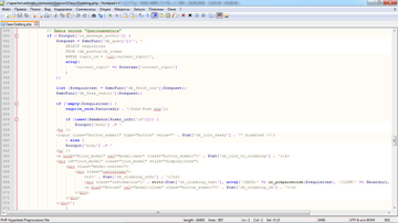

Где-то ошибка, данный кусок отключён. Строка 363 - 372:
В данном куске, вообще ничего нет про is_message_author, нужно смотреть выше, откуда это вообще приходит.
Переменная задаётся в файле ../Sources/Display.php, а далее уже смотрите по вашему коду, почему она у вас отсутствует, и должна ли быть там вообще.
// Is this user the message author?
$output['is_message_author'] = $message['id_member'] == $user_info['id'];
Скажите, пожалуйста, где копать? Если Вы сказали что файл без ошибок, странно, в notepad++ всё отображается.
А что в Display.php особенного увидеть? Где код искать?, головная боль появилась.
Я уже сказал где и куда копать, смотрите почему у вас переменная $output['is_message_author'] не существует, от куда она вообще берется в файле Class-Clubbing.php и как туда попала? Поднимайтесь выше по коду, и только тогда найдете ошибку.
