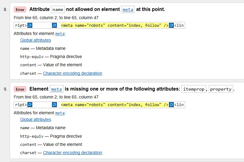

У меня написано в index.teplate а также проверил как рекомендуют в соседних темах: <meta name="robots" content="index, follow" />';
Тест пунктуации выдаёт ошибку:  https://i.postimg.cc/XN2fgy0X/follow.jpg  :-\
Может сделать так?:
// Please don't index these Mr Robot.
 if (isset($_GET['action']))
  $context['robot_no_index'] = '';
 if (!empty($context['robot_no_index']))
wallbash

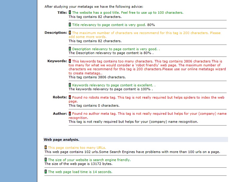

Delysid
Протестировал пока результат стандартного топика на чекере https://i.postimg.cc/g0trYt08/seopl.jpg Нормуль, остальное доработаю т.к скоро же в топы...   ^-^

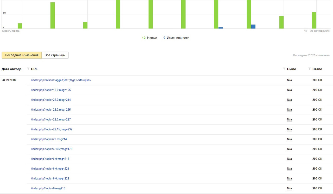

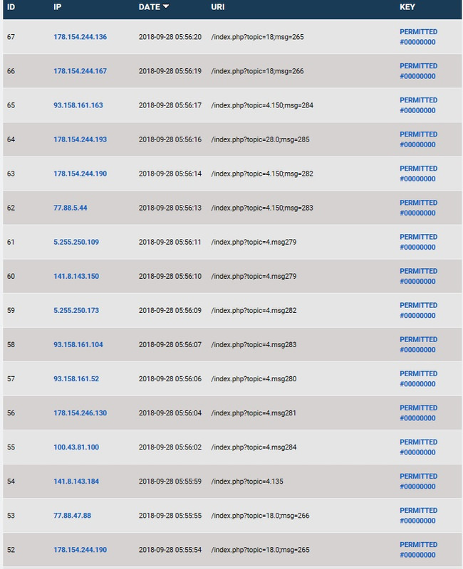

Всё.. Яндекс пошёл шпарить по сообщениям...  :D  smiley6600 https://i.postimg.cc/nctcBR3K/yandexgo.jpg
Нужно двигло править..  laugh .. Да, элита?  :P
Посмотрел через час.. Ошибок нету: https://i.postimg.cc/SRyByvLq/yandexgo2.jpg  ^-^
