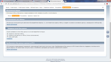

Господа, скажите, пожалуйста, я ничего не потеряю если нажму на кнопку?
У меня на форуме практически все файлы windows-1251, плюс в некоторых файлах вносил изменения
для windows-1251.

Цитата: valdnieks от 07 июля 2018, 21:40:43все файлы windows-1251
Преобразуются не файлы, а некоторые данные в базе. Прочитайте внимательно в самом низу вашей картинки.
Цитата: Сан от 07 июля 2018, 22:33:40Преобразуются не файлы, а некоторые данные в базе. Прочитайте внимательно в самом низу вашей картинки.
Вот это меня и беспокоит, что нажму кнопку, да преобразовывается база данных, после чего половина форума будет не читаемым.
Цитата: valdnieks от 08 июля 2018, 06:07:58Вот это меня и беспокоит, что нажму кнопку, да преобразовывается база данных, после чего половина форума будет не читаемым.
А  бекап сделать вероисповедание или природный тупизм не позволяют сделать?

Цитата: valdnieks от 08 июля 2018, 10:57:21. Моды надо переделывать, много изменений, форум просто не запустится.
Сами моды переделывать не надо, а вот русификацию модов потеряете, если поставите новую локализация для utf8, то там не будет переведённых фраз для модов, и тут только два пути, либо накатить новые переводы, либо просто взять те файлы что у вас под win кодировку, изменить им название (дописав имя файла в конце utf-8) и конвертировать их в кодировку UTF8 без BOM (например, даже вручную через Notepad++, там файлов немного). Ну а так-то естественно полный бекап сделать надо, и если что пойдёт не так, то сразу всё исправить.
Можно даже на тестовом сперва потренироваться, раз опасаетесь за рабочий проект.
