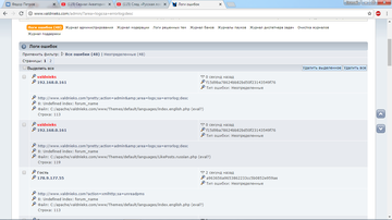

Ошибка на всех сайтах в профиле:
Подскажите, пожалуйста?:

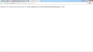

Зайди в профиль любого пользователя и посмотри там статистику сколько он лайков поставил/получил, вот там ошибка. В остальном у меня тоже всё работает.
Цитата: Juanito от 06 июля 2018, 21:21:53Зайди в профиль любого пользователя и посмотри там статистику сколько он лайков поставил/получил, вот там ошибка. В остальном у меня тоже всё работает.
Call to undefined function getOthersLikes()Ошибки при установке мода были?

Ошибок при установке нет. У меня кодировка windows-1251. Не правильно сформирован файл, из-за этого
очень много ошибок.
Цитата: valdnieks от 06 июля 2018, 21:33:26Не правильно сформирован файл, из-за этого
очень много ошибок.
Перевод LikePosts.russian в utf8

В файле ../Sources/LikePosts/LikePostsRouter.php найти строчку:
return LikePosts::$LikePostsProfile->{$subActions[$_REQUEST['sa']]($memID)};Заменить на эту:
return LikePosts::$LikePostsProfile->$subActions[$_REQUEST['sa']]($memID);

Сделал, теперь другая ошибка появляется (см вложение)
S.T.A.L.K.E.R., я вот сейчас ради теста просто поставил чистую smf 2.0.15 и поставил на неё мод. И там выдаёт ту же ошику. Хотя устанавливается он без единой ошибки. Я даже не знаю, почему у тебя работает нормально.
