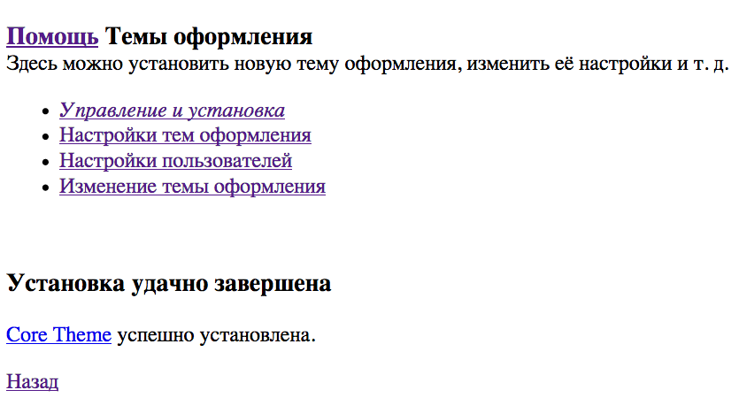

Добрый день!
Немного разобрался
Зашел
Центр администрирования » Темы оформления » Управление и установка

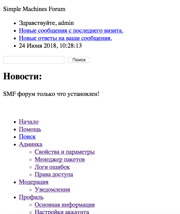

Но и после установки у меня сайт в простом html-формате
https://www.simplemachines.ru/vfl/images/ii/1529760564/e66a111c/22221298.png
сервер перезапускаю. Ни чего не меняется
Что я не так делаю?
Как мне хоть какую то тему запустить?)
Спасибо!
Что я не так делаю?
Спасибо!
Где-то не подгружаются стили и скрипты.В админке нужно править,именно для установленной темы пути.Или откатиться на дефолт и править уже с этой темы.

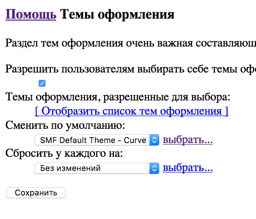

переустановил заново SMF
Устанавливаю тему по умолчанию
https://www.simplemachines.ru/vfl/images/ii/1529825976/61fa8dd2/22227839.png
сохраняю
перезапускаю сервер
обновляю страницу
и все равно сплошной html Вообще без всяких тем. Что было то и осталось
https://www.simplemachines.ru/vfl/images/ii/1529826260/00204726/22227885.png
Где и что еще посмотреть можно?

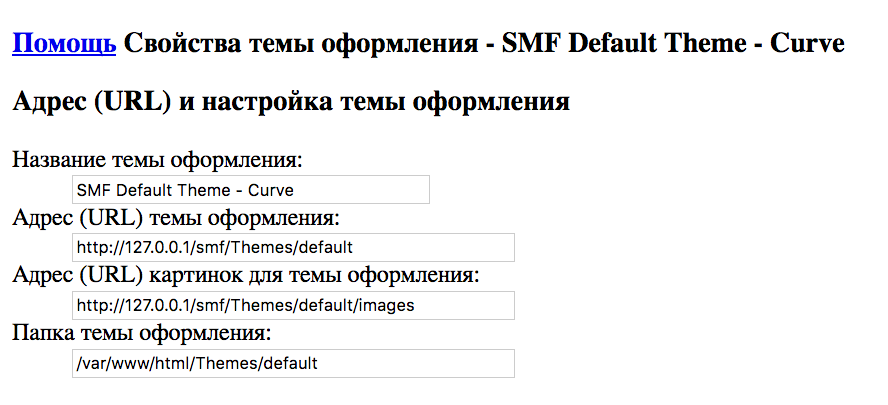

А нужно то всего лишь навсего проверить тут - Центр администрирования » Темы оформления » Настройки тем оформления правильно ли стоят пути.Если нет то поправить на правильно.
_Vladimir
Цитата: S.T.A.L.K.E.R. от 24 июня 2018, 10:53:17Однако кардинальные меры у Вас...Уже боюсь что либо советовать.
СПАСИБО!
Вы правы!
надо всего-то в настройках тем прописать данные сервера
https://www.simplemachines.ru/vfl/images/ii/1529827680/d873c94b/22228106.png
Сейчас все работает)
На всякий случай по теме:
1. Cбросить выбранную тему оформления на стандартную
2. Исправить пути можно с помощью Repair Settings
