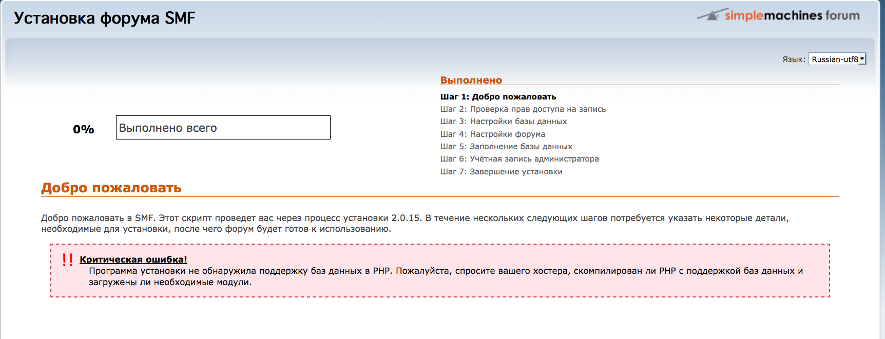

Добрый всем день!
Только что зарегистрировался. Опыта работы с программой и базами данных нет ни какого)
При запуске установки <host>/install.php возникает ошибка
Критическая Ошибка!
Программа установки не обнаружила поддержку даз данных в PHP.  Пожалуйста, спросите у вашего хостера, скомпилирован ли PHP с поддкржкой баз данных и загружены ли необходимые модули
https://www.simplemachines.ru/vfl/images/ii/1529647809/5e9e5977/22205533.png
Подскажите, пожалуйста, что и как надо доставить и настроить
Спасибо!
Mysql должен быть установлен.. или mysqli если версия пхп выше 5.6

Цитата: kak2z от 22 июня 2018, 09:20:15Mysql должен быть установлен.. или mysqli если версия пхп выше 5.6
он у меня поставлен
sudo apt install mariadb-server mariadb-client -y
sudo systemctl start mysql
возможно настройки надо еще какие-то?

Цитата: _Vladimir от 22 июня 2018, 09:15:32не обнаружила поддержку даз данных в PHP
Может в php.ini надо включить эту поддержку?
Установлен...А БД в нем создана?

Цитата: S.T.A.L.K.E.R. от 22 июня 2018, 12:47:14Установлен...А БД в нем создана?
Похоже нет)
Как ее там создать создать?
Подскажите, пожалуйста)
Цитата: _Vladimir от 22 июня 2018, 13:31:31Как ее там создать создать?
Зависит от вашего хостинга и ваших инструментов на нём. Можете через командную строку (ssh), если есть доступ для создания из phpMyAdmin, то зайдите в него и создайте там, бывает прямо из панели управления хостингом можно, или панели администрирования (типа cPanel, DirectAdmin и.т.д).
Обычно об способах пишут в справке на хостинге (FAQ), почитайте там, или спросите в сапорте хостинга.

Цитата: GeorG от 22 июня 2018, 13:43:18Зависит от вашего хостинга и ваших инструментов на нём. Можете через командную строку (ssh), если есть доступ для создания из phpMyAdmin, то зайдите в него и создайте там, бывает прямо из панели управления хостингом можно, или панели администрирования (типа cPanel, DirectAdmin и.т.д).
Большое спасибо!
После установки phpMyAdmin процесс инсталяции запустился
phpMyAdmin сама все БД создала и настроила)

Цитата: _Vladimir от 22 июня 2018, 17:16:35phpMyAdmin сама все БД создала и настроила
Как после такого не верить в чудеса?
Цитата: Сан от 22 июня 2018, 21:03:15Как после такого не верить в чудеса?
Если под рут ставил, то так и работает. Правда потом надо собираться в поход за "косяками", коих ещё потом наберётся много с таким подходом. Например: бывает что подключение к БД без пароля создается; пользователь и права у файлов форума будет root (в общем, со всеми вытекающими).
