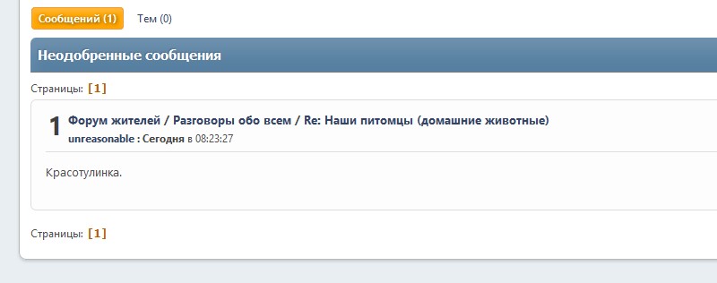

У кого есть какие идеи - как модератору визуально обнаружить скрытый спам на форуме? Не проверять же каждый пост в редакторе.
Пример

Сейчас много такого спама, когда размещают текст, в котором визуально не видны ссылки. Оные оформляются путем придания вида гиперссылок знакам препинания или они оформляются одним цветом с фоном сайта и т.п.
Борется с этим почти не возможно, если только не придумать какой-нибудь автоматический фильтр.

Насколько я понял имеется в виду то, что если в посте отставить ссылку вот так
[url="какойтоговносайт"][/url]
То её на первый взгляд не видно, а в исходном коде она есть. Если проблема действительно имеет массовый характер, то нужно писать скрипт, который будет проверять присутствие бб-кода url в посте, и если он пустой, то прерывать отправку сообщения и выводить сообщение о том, что бб-код url пустой

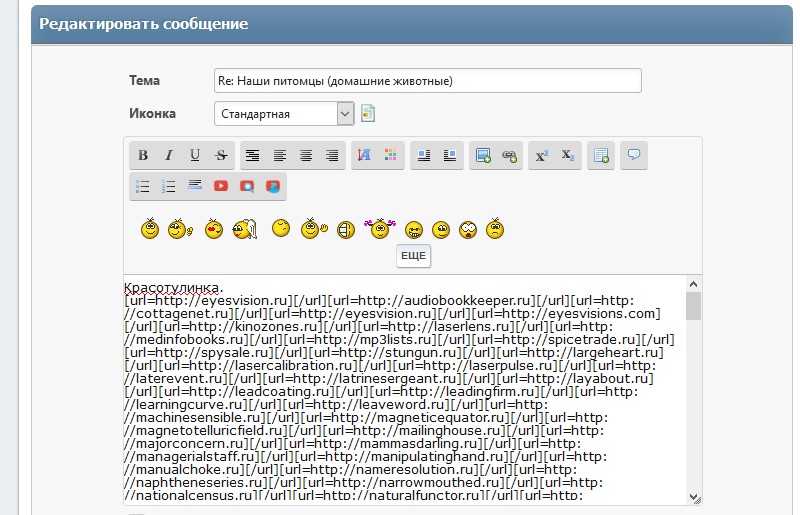

Оригинал. Тестируйте))
Красотулинка.
[url=http://eyesvision.ru][/url][url=http://audiobookkeeper.ru][/url][url=http://cottagenet.ru][/url][url=http://eyesvision.ru][/url][url=http://eyesvisions.com][/url][url=http://kinozones.ru][/url][url=http://laserlens.ru][/url][url=http://medinfobooks.ru][/url][url=http://mp3lists.ru][/url][url=http://spicetrade.ru][/url][url=http://spysale.ru][/url][url=http://stungun.ru][/url][url=http://largeheart.ru][/url][url=http://lasercalibration.ru][/url][url=http://laserpulse.ru][/url][url=http://laterevent.ru][/url][url=http://latrinesergeant.ru][/url][url=http://layabout.ru][/url][url=http://leadcoating.ru][/url][url=http://leadingfirm.ru][/url][url=http://learningcurve.ru][/url][url=http://leaveword.ru][/url][url=http://machinesensible.ru][/url][url=http://magneticequator.ru][/url][url=http://magnetotelluricfield.ru][/url][url=http://mailinghouse.ru][/url][url=http://majorconcern.ru][/url][url=http://mammasdarling.ru][/url][url=http://managerialstaff.ru][/url][url=http://manipulatinghand.ru][/url][url=http://manualchoke.ru][/url][url=http://nameresolution.ru][/url][url=http://naphtheneseries.ru][/url][url=http://narrowmouthed.ru][/url][url=http://nationalcensus.ru][/url][url=http://naturalfunctor.ru][/url][url=http://navelseed.ru][/url][url=http://neatplaster.ru][/url][url=http://necroticcaries.ru][/url][url=http://negativefibration.ru][/url][url=http://neighbouringrights.ru][/url][url=http://objectmodule.ru][/url][url=http://observationballoon.ru][/url][url=http://obstructivepatent.ru][/url][url=http://oceanmining.ru][/url][url=http://octupolephonon.ru][/url][url=http://offlinesystem.ru][/url][url=http://offsetholder.ru][/url][url=http://olibanumresinoid.ru][/url][url=http://onesticket.ru][/url][url=http://packedspheres.ru][/url][url=http://pagingterminal.ru][/url][url=http://palatinebones.ru][/url][url=http://palmberry.ru][/url][url=http://papercoating.ru][/url][url=http://paraconvexgroup.ru][/url][url=http://parasolmonoplane.ru][/url][url=http://parkingbrake.ru][/url][url=http://partfamily.ru][/url][url=http://partialmajorant.ru][/url][url=http://quadrupleworm.ru][/url][url=http://qualitybooster.ru][/url][url=http://quasimoney.ru][/url][url=http://quenchedspark.ru][/url][url=http://quodrecuperet.ru][/url][url=http://rabbetledge.ru][/url][url=http://radialchaser.ru][/url][url=http://radiationestimator.ru][/url][url=http://railwaybridge.ru][/url][url=http://randomcoloration.ru][/url][url=http://rapidgrowth.ru][/url][url=http://rattlesnakemaster.ru][/url][url=http://reachthroughregion.ru][/url][url=http://readingmagnifier.ru][/url][url=http://rearchain.ru][/url][url=http://recessioncone.ru][/url][url=http://recordedassignment.ru][/url][url=http://rectifiersubstation.ru][/url][url=http://redemptionvalue.ru][/url][url=http://reducingflange.ru][/url][url=http://referenceantigen.ru][/url][url=http://regeneratedprotein.ru][/url][url=http://reinvestmentplan.ru][/url][url=http://safedrilling.ru][/url][url=http://sagprofile.ru][/url][url=http://salestypelease.ru][/url][url=http://samplinginterval.ru][/url][url=http://satellitehydrology.ru][/url][url=http://scarcecommodity.ru][/url][url=http://scrapermat.ru][/url][url=http://screwingunit.ru][/url][url=http://seawaterpump.ru][/url][url=http://secondaryblock.ru][/url][url=http://secularclergy.ru][/url][url=http://seismicefficiency.ru][/url][url=http://selectivediffuser.ru][/url][url=http://semiasphalticflux.ru][/url][url=http://semifinishmachining.ru][/url][url=http://tacticaldiameter.ru][/url][url=http://tailstockcenter.ru][/url][url=http://tamecurve.ru][/url][url=http://tapecorrection.ru][/url][url=http://tappingchuck.ru][/url][url=http://taskreasoning.ru][/url][url=http://technicalgrade.ru][/url][url=http://telangiectaticlipoma.ru][/url][url=http://telescopicdamper.ru][/url][url=http://temperateclimate.ru][/url][url=http://temperedmeasure.ru][/url][url=http://tenementbuilding.ru][/url][url=http://ultramaficrock.ru][/url][url=http://ultraviolettesting.ru][/url][url=http://jobstress.ru][/url][url=http://jogformation.ru][/url][url=http://jointcapsule.ru][/url][url=http://jointsealingmaterial.ru][/url][url=http://journallubricator.ru][/url][url=http://juicecatcher.ru][/url][url=http://junctionofchannels.ru][/url][url=http://justiciablehomicide.ru][/url][url=http://juxtapositiontwin.ru][/url][url=http://kaposidisease.ru][/url][url=http://keepagoodoffing.ru][/url][url=http://keepsmthinhand.ru][/url][url=http://kentishglory.ru][/url][url=http://kerbweight.ru][/url][url=http://kerrrotation.ru][/url][url=http://keymanassurance.ru][/url][url=http://keyserum.ru][/url][url=http://kickplate.ru][/url][url=http://killthefattedcalf.ru][/url][url=http://kilowattsecond.ru][/url][url=http://kingweakfish.ru][/url][url=http://kleinbottle.ru][/url][url=http://kneejoint.ru][/url][url=http://knifesethouse.ru][/url][url=http://knockonatom.ru][/url][url=http://knowledgestate.ru][/url][url=http://kondoferromagnet.ru][/url][url=http://labeledgraph.ru][/url][url=http://laborracket.ru][/url][url=http://labourearnings.ru][/url][url=http://labourleasing.ru][/url][url=http://laburnumtree.ru][/url][url=http://lacingcourse.ru][/url][url=http://lacrimalpoint.ru][/url][url=http://lactogenicfactor.ru][/url][url=http://lacunarycoefficient.ru][/url][url=http://ladletreatediron.ru][/url][url=http://laggingload.ru][/url][url=http://laissezaller.ru][/url][url=http://lambdatransition.ru][/url][url=http://laminatedmaterial.ru][/url][url=http://lammasshoot.ru][/url][url=http://lamphouse.ru][/url][url=http://lancecorporal.ru][/url][url=http://lancingdie.ru][/url][url=http://landingdoor.ru][/url][url=http://landmarksensor.ru][/url][url=http://landreform.ru][/url][url=http://landuseratio.ru][/url][url=http://languagelaboratory.ru][/url][url=http://factoringfee.ru][/url][url=http://filmzones.ru][/url][url=http://gadwall.ru][/url][url=http://gaffertape.ru][/url][url=http://gageboard.ru][/url][url=http://gagrule.ru][/url][url=http://gallduct.ru][/url][url=http://galvanometric.ru][/url][url=http://gangforeman.ru][/url][url=http://gangwayplatform.ru][/url][url=http://garbagechute.ru][/url][url=http://gardeningleave.ru][/url][url=http://gascautery.ru][/url][url=http://gashbucket.ru][/url][url=http://gasreturn.ru][/url][url=http://gatedsweep.ru][/url][url=http://gaugemodel.ru][/url][url=http://gaussianfilter.ru][/url][url=http://gearpitchdiameter.ru][/url][url=http://geartreating.ru][/url][url=http://generalizedanalysis.ru][/url][url=http://generalprovisions.ru][/url][url=http://geophysicalprobe.ru][/url][url=http://geriatricnurse.ru][/url][url=http://getintoaflap.ru][/url][url=http://getthebounce.ru][/url][url=http://habeascorpus.ru][/url][url=http://habituate.ru][/url][url=http://hackedbolt.ru][/url][url=http://hackworker.ru][/url][url=http://hadronicannihilation.ru][/url][url=http://haemagglutinin.ru][/url][url=http://hailsquall.ru][/url][url=http://hairysphere.ru][/url][url=http://halforderfringe.ru][/url][url=http://halfsiblings.ru][/url][url=http://hallofresidence.ru][/url][url=http://haltstate.ru][/url][url=http://handcoding.ru][/url][url=http://handportedhead.ru][/url][url=http://handradar.ru][/url][url=http://handsfreetelephone.ru][/url][url=http://hangonpart.ru][/url][url=http://haphazardwinding.ru][/url][url=http://hardalloyteeth.ru][/url][url=http://hardasiron.ru][/url][url=http://hardenedconcrete.ru][/url][url=http://harmonicinteraction.ru][/url][url=http://hartlaubgoose.ru][/url][url=http://hatchholddown.ru][/url][url=http://haveafinetime.ru][/url][url=http://hazardousatmosphere.ru][/url][url=http://headregulator.ru][/url][url=http://heartofgold.ru][/url][url=http://heatageingresistance.ru][/url][url=http://heatinggas.ru][/url][url=http://heavydutymetalcutting.ru][/url][url=http://jacketedwall.ru][/url][url=http://japanesecedar.ru][/url][url=http://jibtypecrane.ru][/url][url=http://jobabandonment.ru][/url]

Можно и без фильтра, если бы модератор видел скрытые ссылки в посте, а не в редакторе.
Знаки препинания со скрытыми ссылками можно сделать подчеркнутыми и их увидит модератор. А вот как сделать скрытую ссылку подчеркнутой, когда там вообще нет ни одного знака или буквы?

В ./css/index.css вашей темы вставьте этот код, будет появляться красная звёздочка (ну или замените там на изображение):
.bbc_link:link::before, .bbc_link:visited::before {
  color: red;
  content: "*";

Спасиб, работает.
По количеству красных звездочек сразу видно сколько в посте скрытых спам-ссылок))
