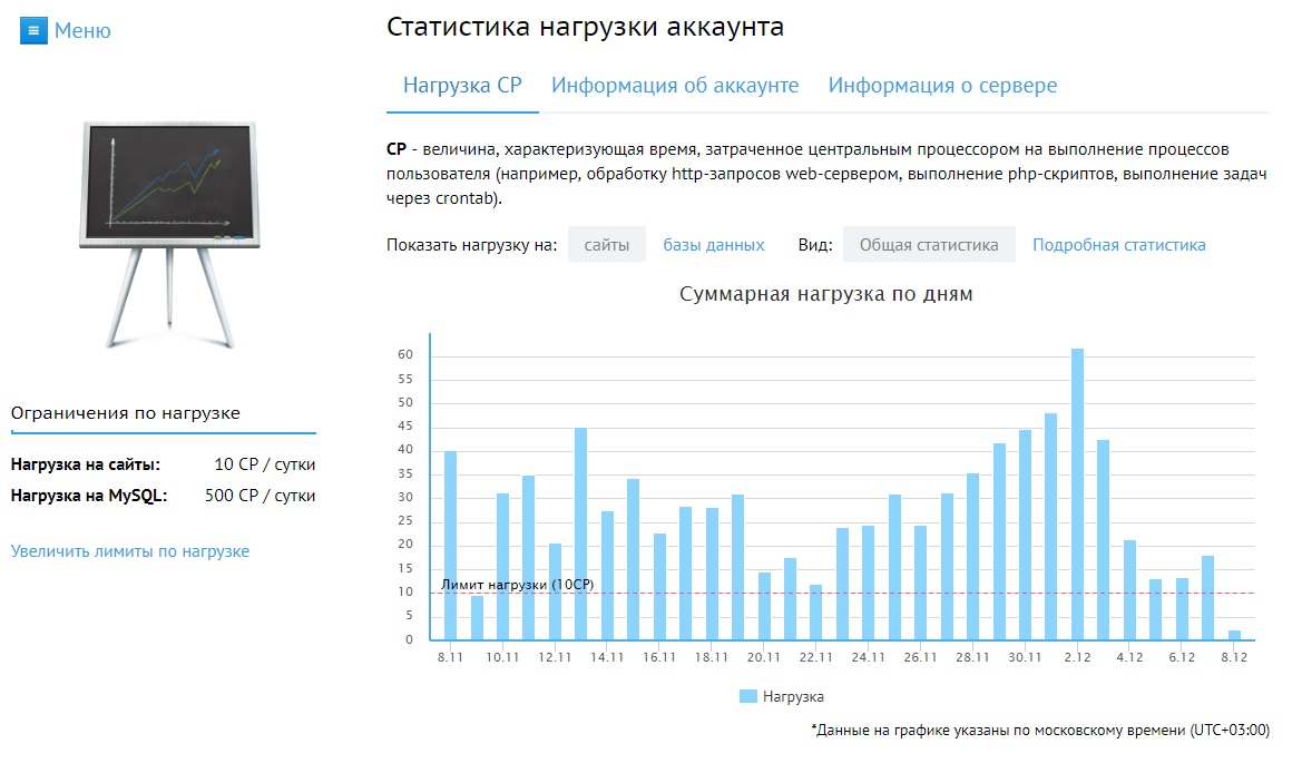

Вообщем получили ответ от тех. поддержки
Здравствуйте.
Из-за превышения лимита нагрузки на ваш сайт были установлены ограничения, в частности, блокировка POST-запросов, из-за чего не работает отправка сообщений и вход в админ. панель.
Ограничения снимутся автоматически в час ночи, если за 24-часовой период нагрузка на сайт не будет превышать 10 СР.
Я может быть (скорее всего) чего-то не понимаю в понятии "лимит нагрузки", но у нас последнее время в разы снизился уровень активности, онлайна, сообщений и прочего-прочего. Откуда может быть превышение?оО

Цитата: Skae4ka от 08 декабря 2017, 12:38:43Откуда может быть превышение?оО
Как именно подсчитывает хостинг нагрузку, известно только ему самому (каждый это делают по-своему, у всех свои критерии). Другими словами, они вас просят перейти на более дорогой тариф.
Почитайте эту тему, может поможет - Скорость работы и нагрузка на сервер. Оптимизация
Была такая же беда у меня, кинул штмл заглушку, все равно на форум попадал с профилем последнего залогиневшегося, написал хостеру чтоб сбросили кэш, все нормализовалось. Вот к вам на форум гостем захожу и в профиль попадаю
Skae4ka
Вас вчера заблокировали в 15:05 из-за превышения лимита нагрузки за 24 часа, у вас было уже превышало 10 CP. Потом была проверка в час ночи за 24 часа и она все еще была больше 10 CP. Поэтому сайт не разблокировался. Превышение могут быть связаны с большим количеством http запросов, долгое выполнение скриптов или большое количество скриптов выполнялось, тяжелые sql запросы и пр. Посмотреть статистику нагрузки вы можете в разделе "Статистика" в панели управления
Проблема в том, что форум не индексируется в поисковике, и насколько я начиталась, всё это может быть атакой tickedoff Ну просто не с чего взяться этой нагрузке wallbash

это защита хостинга сработала.. Бегет наверно??
Цитата: Skae4ka от 08 декабря 2017, 13:35:02Проблема в том, что форум не индексируется в поисковике, и насколько я начиталась, всё это может быть атакой tickedoff Ну просто не с чего взяться этой нагрузке wallbash
врядли Вас кто то бы атаковал.. сколько в сутки просмотров на форуме метрика показывает?

Та же борода на старом форуме. Уже дня четыре-пять, на бесплатном Beget.
Skae4ka
Цитата: sgtWhite от 08 декабря 2017, 14:50:26Та же борода на старом форуме. Уже дня четыре-пять, на бесплатном Beget.
Вот и у нас Бегет
Цитата: Skae4ka от 08 декабря 2017, 15:01:27Вот и у нас Бегет
И также free-тариф, коли речь идёт о 10CP. Если прям горит а денюх нету \ жалко, бэкапьте всё и меняйте хостинг.
Мой тестовый форум на котором гость и один я та же петрушка.Превышение лимита.
2 года там не был,по мотивам темы решил заглянуть. :)
50/50 что free тарифы прикрыть хотят.

У нас заработало, потому что...
ЦитироватьОграничения снимутся автоматически в час ночи, если за 24-часовой период нагрузка на сайт не будет превышать 10 СР.
