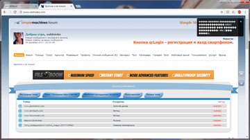

Здравствуйте. Установил мод:
https://dragomano.ru/translations/enotify
Подскажите, пожалуйста, как устранить данную неприятность в кодировке всплывающего окна?
На другом форуме с кодировкой utf8 искажений нет.
Форум в какой кодировке?
Кодировку перевода мода привести к кодировке форума.

Вы прекрасно знаете, мой форум  в кодировке cp1251.
В настройках модификаций всё в порядке. (админка)

Я не знаю в какой кодировке форум,я не запоминаю такое ибо не вижу в этом смысла.
Тут проблема с кодировкой,нестыковка кодировки перевода и форума.В админке форума в настройках языка по умолчанию стоит cp1251?
Вангую что на cp1251 выводится перевод utf-8.Отчего так смотрите уже сами.

Ну елы,палы...Детский сад.Отключи принудительно перевод utf-8 который у тебя идёт кракозябрами,добавь файлам utf-8 перевода мода ~тильду в конце расширения php,оставь только файлы твоей кодировки.И посмотри как оно работать будет?
Сейчас сделаю, проще russian-utf8.php удалить. Но не думаю, что поможет. Это перевод в админке.
Всё дело в файле ENotify.template.php, изменяется при русификации.

Всё тип-топ. Но у кого utf8, не надо эту строку вносить.
Alex2003
В общем глюки всё равно есть из за этой кодировки. В админке не отображается Регистрац. текст. Наименования категорий и т.д. Похоже придется весь форум переводить в utf8
Так как проверил на тестовом. Когда utf8 там всё работает как надо.
