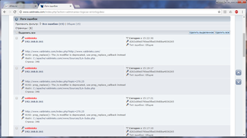

Здравствуйте. Не знаю по какой причине, появилась ошибка.
Подскажите, пожалуйста, как её устранить?
Версию PHP обновили, а функции в некоторых модах старые используются. Это предупреждение, а не ошибка. Вам так и пишут: используйте preg_replace_callback вместо preg_replace.
Либо моды обновлять, если есть новые версии, либо вручную править все такие моменты в коде, либо вывод ошибок/предупреждений в .htaccess подкорректировать.
Цитата: Bugo от 06 августа 2017, 16:10:37Версию PHP обновили, а функции в некоторых модах старые используются. Это предупреждение, а не ошибка. Вам так и пишут: используйте preg_replace_callback вместо preg_replace.
Огромнейшее спасибо. Я так и думал, один пользователь вставил тэг мода и понеслось.
