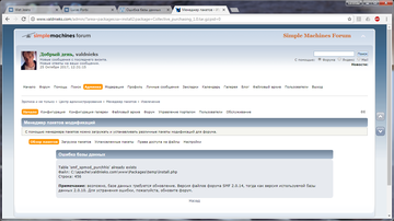

Здравствуйте. При установке мода появилась запись.
Table 'smf_spmod_purchhis' already exists
Что сделать или мод вообще не устанавливать?
Если мод куплен, то спрашивать у автора, если не куплен, купить и спрашивать у автора. Ну или прочитать хотя бы что написано жирным шрифтом

Здравствуйте. Мод:
https://custom.simplemachines.org/mods/index.php?mod=4109
На сайте у хостера произошло успешно, а у меня на домашнем компьютере:
Дайте, пожалуйста, направление? Знаю где копать: my.ini. Может что-то другое.
Цитата: valdnieks от 25 октября 2017, 12:39:10На сайте у хостера произошло успешно, а у меня на домашнем компьютере:
Вообще-то при установке мода пишет что таблица 'smf_spmod_purchhis' которую как надо полагать создает мод уже существует в БД.
Она там есть действительно?
Цитата: S.T.A.L.K.E.R. от 25 октября 2017, 18:07:21Вообще-то при установке мода пишет что таблица 'smf_spmod_purchhis' которую как надо полагать создает мод уже существует в БД.
Здравствуйте. Так точно существовали таблицы. Удалил. После установки возникло ещё больше.
Спасибо большое.

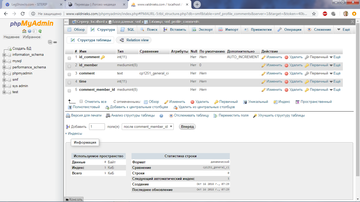

После установки и после удаления мода:
https://dragomano.ru/translations/ajax-profile-comments
Table 'smf.smf_profile_comments' doesn't exist
Файл: C:\apache\valdnieks.com\www\Sources\Profile-View.php
Что сделать? Или переустановить что-то?
Отсутствует таблица smf.smf_profile_comments
Если после удаления мода то где то кусок кода остался от мода. В нем идет вызов этой таблицы
@S.T.A.L.K.E.R. Спасибо, что откликнулся. Когда устанавливаю мод:
Unknown column 'comment_id' in 'field list'
Строка: 470
В мускуле:
А когда удаляю мод, есть строки для удаления таблицы, я поставил галочку и всё пипец. Хорошо есть архив. Импотировал таблицу.
Что делать? Забить на всё это дело?
Цитата: valdnieks от 16 октября 2018, 09:43:38@S.T.A.L.K.E.R. Спасибо, что откликнулся. Когда устанавливаю мод:
Это при первоначальной установке мода? Ругается на неизвестное поле в таблице
Цитата: S.T.A.L.K.E.R. от 16 октября 2018, 15:07:05Это при первоначальной установке мода? Ругается на неизвестное поле в таблице
Три раза устанавливал. Искал путь, почему моду не нравится столбец. Думаю причина в самом smf.
В 2.0.* таблица smf_profile_comments присутствует, по крайней мере у меня была. В 2.1* её нет. Не знаю о 1.1*,
наверное и там нет, если при удалении мода заложено удалить таблицу.
Ладно, теперь разобрался. Как хорошо не попал в ловушку, мод при удалении предложил бы установить галочку на глобальные
таблицы, куда записываются сообщения, пользователи.
Ещё раз спасибо.
