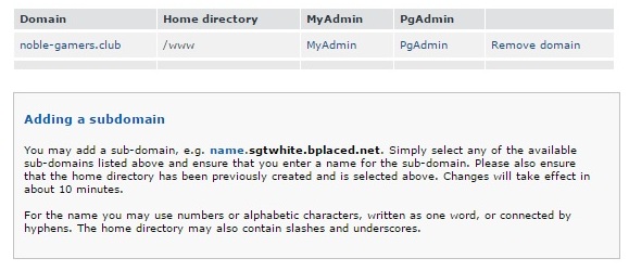

Цитата: Serifa от 15 февраля 2017, 21:38:16fora.bplaced.net/users/fora/www
Эта папка - корень хоста. Так уж и быть, возымею исключение для разлюбезной Серифы (в которой все прекрасно кроме Асиргов) и дам скрин из собственной панели.
Да уж про корень я догадалась. Но откуда система его придумала? Туды его в качель с присвистом.

Serifa, ~/www/ это корневой каталог выделенного тебе места на хостинге, большинство панелей управления при добавлении домена создают в этой папке еще одну папку с именем домена (то есть если через панель управления добавляется домен, например darkspecter.square7.ch , то в папке ~/www/ появиться папка darkspecter.square7.ch , которая будет корневым каталогом сайта darkspecter.square7.ch ). Для установки движка форума тебе нужно сперва загрузить файлы форума в корневой каталог сайта ( ~/www/darkspecter.square7.ch/ ), затем в панели управления хостингом создать новую базу данных (при создании нужно будет заполнить поля имя БД, пользователь БД и пароль, эти данные запиши на листике), после этого запусти установку форума, введи при установке имя БД, пользователя БД и пароль БД, а так же логин админа и почту. Затем с помощью Sypex Dumper импортируй в БД бекап БД форума, после чего пройдись по настройкам форума скриптом http://wiki.simplemachines.org/smf/Repair_settings.php и все непонятки изчезнут.
