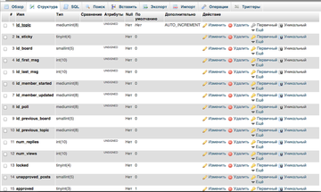

Посмотрите smf_topics в которой интересует 5 строка?
