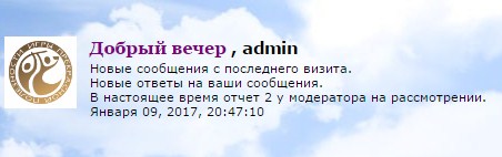

Всем добрый вечер!
Первое можно:
Можно ли изменить стандартную фразу вот тут:
Если да, то как?
Второе можно:
Можно ли добавить приветствие по времени суток?
Например утром, Доброе утро!
днем: Добрый день!
вечером: Добрый вечер!
ночью: Доброй ночи!
и если да, то как?
Всем заранее спасибо за помощь!

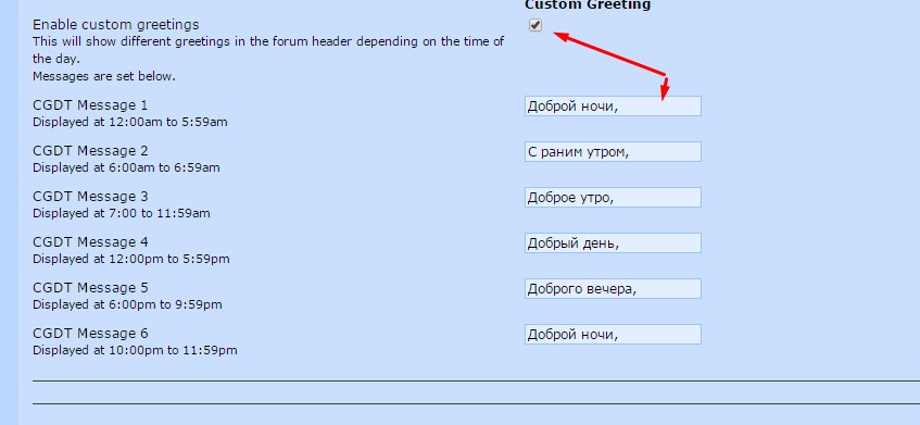

То что вы желаете, это мод приветствия по времени  суток, название его Custom Greeting   Взять можете тут.. http://custom.simplemachines.org/mods/index.php?mod=1388
Мирсаид
Цитата: Gray fox от 09 января 2017, 19:18:13название его Custom Greeting
Спасибо! Установил, но ничего не изменилось. Где включить все это?
Заранее спасибо!
Все! Вопрос отменяется. нашел. )
Ученик не сосуд, который нужно заполнить, а факел, котрый нужно зажечь.
Мирсаид
Цитата: Мирсаид от 09 января 2017, 19:58:43Включил, но ничего не изменилось(
ссылку бестолку давать .Под гостем приветствие не видно.  Настройки этого мода   в  настройках модификаций . У меня там время выставлено и приветствие цветным

Имею ли я право попросить Вас поделиться примером кода?)
Мирсаид
Цитата: Мирсаид от 09 января 2017, 20:26:50Имею ли я право попросить Вас поделиться примером кода?)
Да не вопрос как пример
<span style="color: rgb(128,0,128); font-size: 12pt; font-family: Georgia"><strong>Не пора ли в кроватку </strong></span>
Мирсаид
Цитата: ALINA от 09 января 2017, 20:37:36<span style="color: rgb(128,0,128); font-size: 12pt; font-family: Georgia"><strong>Не пора ли в кроватку </strong></span>
Цитата: ALINA от 09 января 2017, 20:37:36Да не вопрос как пример
Спасибо!

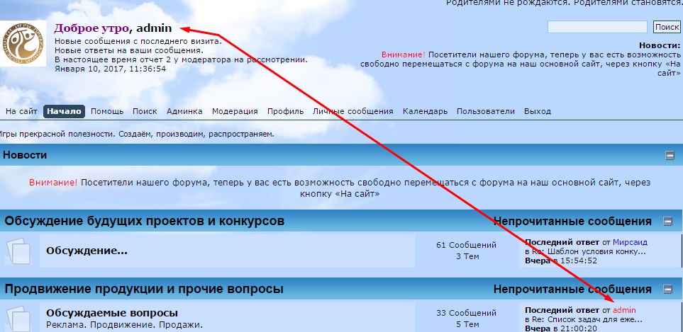

А как сделать цветным ники пользователей?

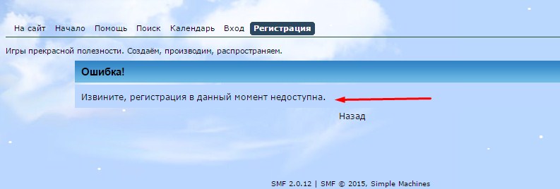

Цитата: Мирсаид от 09 января 2017, 17:56:09Можно ли изменить стандартную фразу вот тут:
Файл ../Themes/default/languages/Errors.russian-utf8.php, там ищите строчку:
$txt['registration_disabled'] = 'Извините, регистрация в данный момент недоступна.';Вообще, все нужные вам текстовые переменные можно найти в файлах директории ../Themes/default/languages (через поиск по файлам).
Цитата: Мирсаид от 09 января 2017, 20:50:02А как сделать цветным ники пользователей?
Выбирайте http://custom.simplemachines.org/mods/index.php?action=search;basic_search=Member+Color :)
Мирсаид
Цитата: GeorG от 09 января 2017, 22:10:53Выбирайте
Спасибо! Первое помогло, но второе: меняется цвет ника на форуме, но ни при приветствии:
Предполагаю что мод меняет цвет только с ссылками на профиль, а у вас там просто ник, без ссылки (хотя конечно, зависит от того мода что вы поставили).
